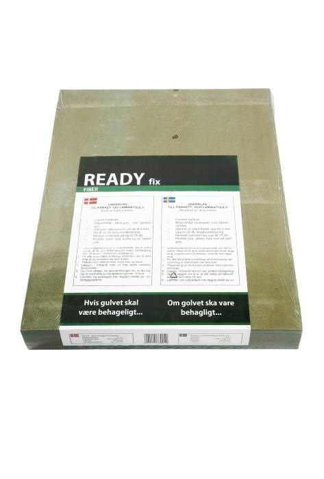

Træfiberplader under gulvtæppe
Hej. Jeg skal have lagt nye tæpper i sommerhuset og vil have disse træfiberplader under tæppet. Skal man tape samlingerne med alu tape eller er det lige meget? Kan se at nogle anbefaler det andre gør ikke?
Hvis det skal virke som en tæt dampspærre så skal der bruges alutape eller sikke
mfrost skrev den 08-02-2022 16:06:17
 Det tænker jeg ikke at det skal, der er træplader som underlag.
Nej - de viste plader skal ikke tapes sammen og virker ikke som dampspærre.
Tror ikke de viste plader egner sig som underlag for gulvtæppe, de vil smuldre over tid.
Det du viser på billedet er, Lyddæmpningsunderlag til brug under parket- og laminatgulve.
jhb skrev den 09-02-2022 08:14:29
 De bliver ofte brugt under tæpper, vi har dem derhjemme og de har i hvert fald lagt 10+ år uden problemer.
