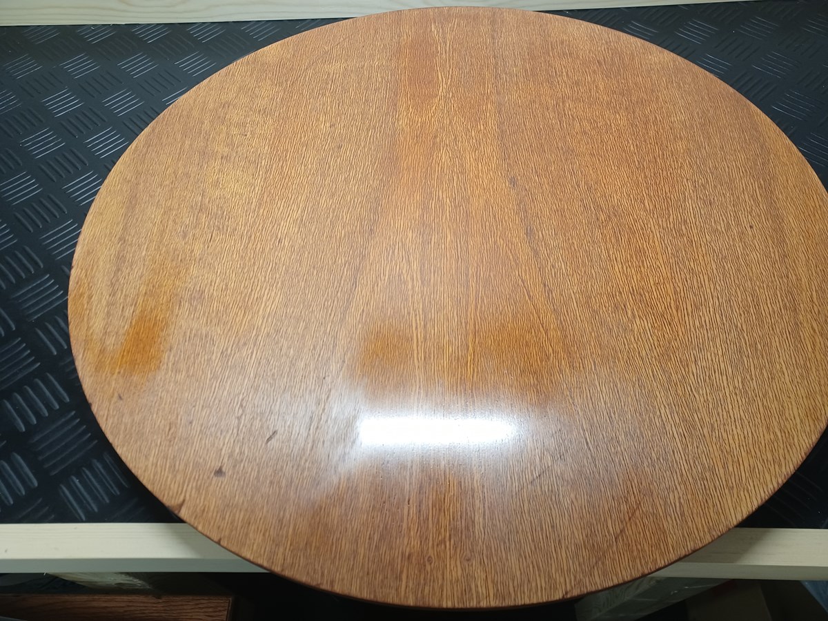

Jeg har lige behandlet en bordplade med teaktræsolie men , midt på pladen er det ligesom den ikke er helt tør. Den har lagt i en uge
Hvordan får jeg det væk , så det giver en pæn overflade? Den skal have lak bagefter
Du har brugt for meget olie. Det tørrer aldrig helt op, men vedbliver at være klistret. Fjern al olie og start forfra med en olie der er beregnet til efterfølgende lak.
