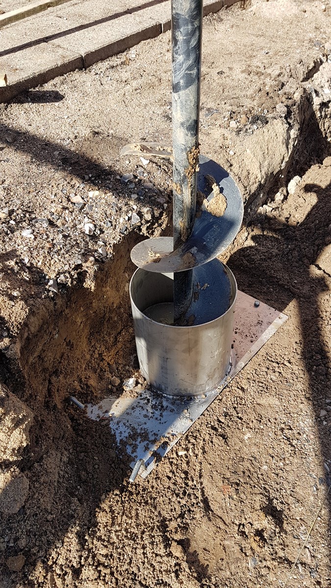

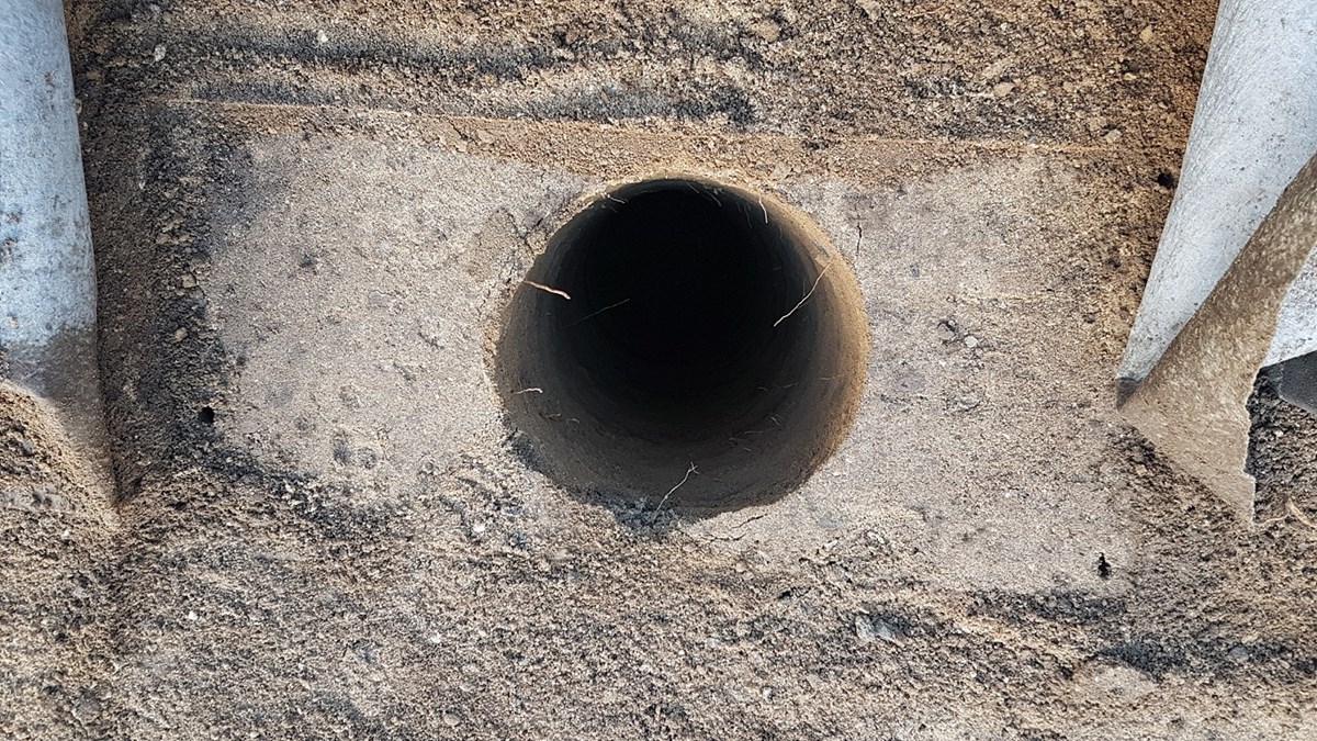

je_ns 12983 07-02-2022 22:37 Jeg satte nogle 90x90 galvaniserede stolper med et ø 200mm pælebor, også med beton, de kom ca 1 meter ned.Jeg lavede sådan et rør med en plade på, så er det nemt at ramme præcist, og få en skarp kant på hullerne, og den opborede jord falder ikke ned i hullet. Vi prøver igen, i morgen --
Christian M Trådstarter 1506 6700 07-02-2022 23:06 je_ns skrev den 07-02-2022 22:37:05Jeg satte nogle 90x90 galvaniserede stolper med et ø 200mm pælebor, også med beton, de kom ca 1 meter ned.Jeg lavede sådan et rør med en plade på, så er det nemt at ramme præcist, og få en skarp kant på hullerne, og den opborede jord falder ikke ned i hullet. Giver god mening. Har bare ikke lige adgang til en svejser og sådan. Men tænker at trække en snor i midten af stolperne, og så et langt målebånd ud, hvor jeg markerer hvor hullerne skal være. Så burde det da være rimeligt nemt at styre med det pælebor jeg linker til? Mvh. Christian M
je_ns 12983 07-02-2022 23:18 Ja det kan da snildt laves efter en snor, skulle et par af hullerne ramme lidt ved siden af, må man jo skrælle lidt af kanten.Men vælger du et større bor, vil der jo være nemmere at få det til at passe.Nu ved jeg ikke hvilken jordtype du har, men hos mig er det lerjord, og der er et ø200 mm bor noget der rykker i armene. (havde ingen hjælpere)Men er i to om det er det selvfølgelig en del lettere. Vi prøver igen, i morgen --
