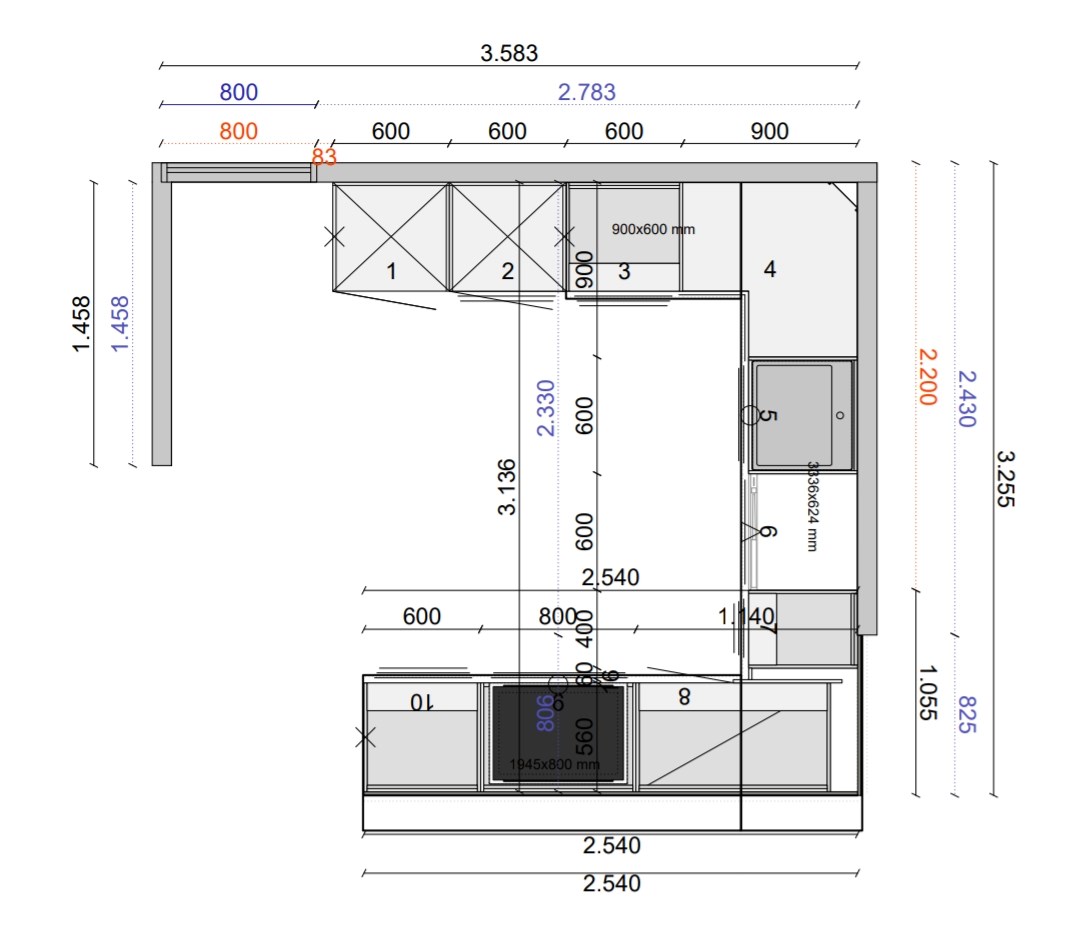

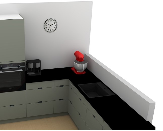

Vi er ved at renovere hus, og er kommet i tvivl om, hvordan vi skal lave en halvvæg mellem køkken og stue. Hvordan vil man bedst kunne bygge den op? Selve væggen skulle gerne blive 2,33 meter lang. Jeg har vedhæftet en plantegning og billede af køkken, hvor man kan se halvvæggen.

Hvis den skal være slank, så 45mm regler med ét lag 12,5mm fibergips på hver side, med limede pladestød.
Så ender du på lidt over 70mm i bredden når den er spartlet og malet.

På spånplader er det kun den lette skillerums konstruktion der kan bruges. Det kan godt blive lidt " dingel" når det er så langt. Men det er nemt at redde ved at spænde det samme med køkken altså inde i toppen af køkkenskabe. . Skal en eventuel fuge holde sig over køkkenbord skal det være spændt sammen
