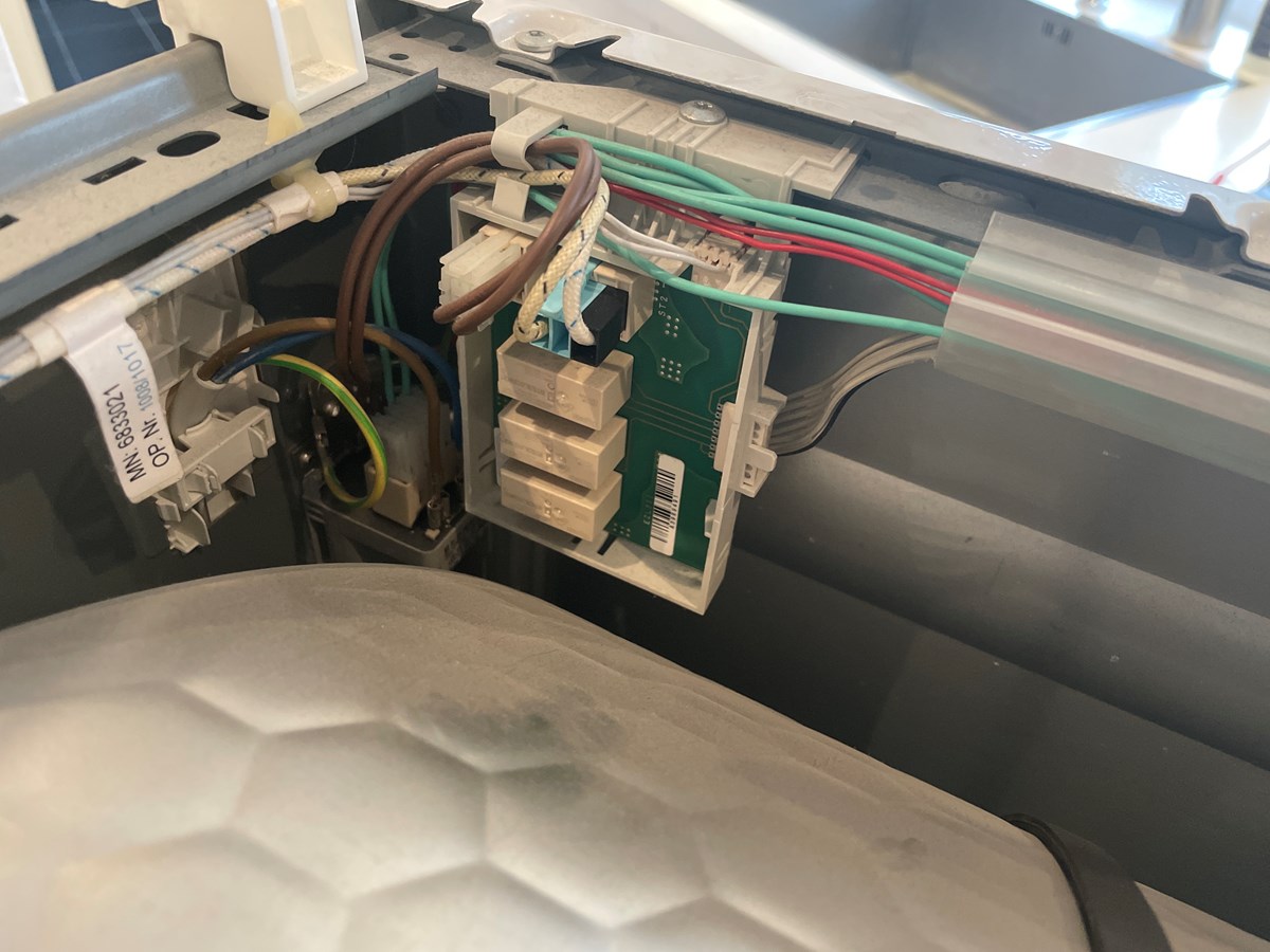

Jeg har en Miele T6303 Tørretumbler som pludselig stoppede med at varme. Den kører fint rundt, men uden varme. Jeg prøvede at skille den ad- og måle. Sensor ved siden af varmelegeme er ok. Ingen spænding til varmelegeme når den kører rundt? Jeg prøvede at sætte 230v til varmelegeme og det fungerer fint. Er der nogen der har gode bud på hvordan jeg kommer videre? Er det måske programvælger der fejler?
Info: Er uddannet elektriker, uden hårde hvidevare erfaring. Tørretumbler er ca. 12år
