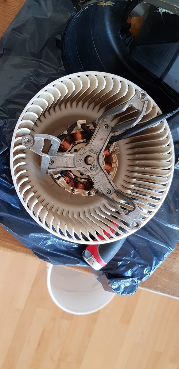

Jeg har haft en rotte i emhætten og er ved at skille den ad, for at dels rengøre og se om den har lavet skadet. Jeg ved den har været nede ved blæsermotoren og vil derfor gerne have skilt den ad, så jeg kan rengøre plastik komponenterne. Men der er ikke nogen oplagt måde at gøre det på - nogen der har erfaring?
Det er en Bosch emhætte (se billede)

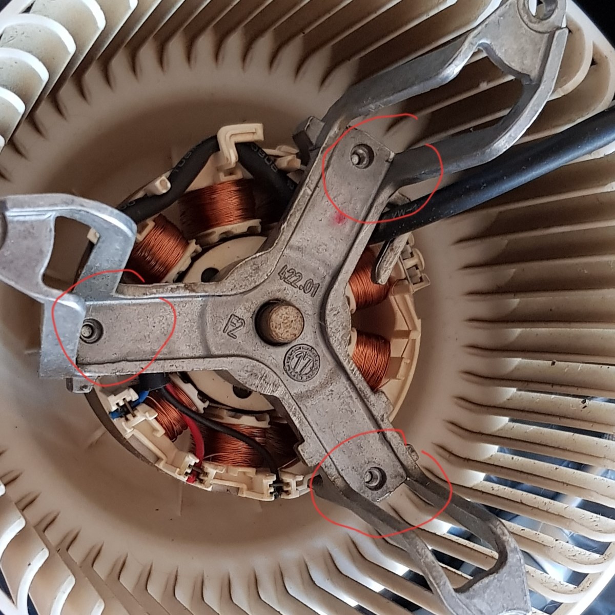

Har jeg desværre prøvet uden held. Det ser ud til der sidder nogle skruer uden hoved, der går ned og holder motoren på fanen - se billed. Men hvordan hulan får man dem ud?
Jeg kender godt nogenlunde den type motor, Det hjælper dig ikke, da de skruer kommer fra den anden side. Det er altså "møtriksiden" du ser.

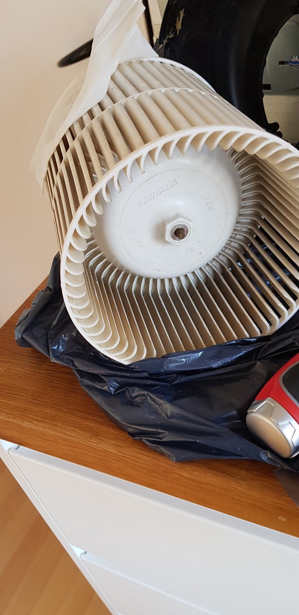

Det er vingen der skal af, hvis det skal skilles ad.
Det der får mig til at tro at denne er kruet på er den sekskantede facon som den har omkring hullet.
Kan den være "støbt" på, så den ikke er til at få af uden at ødelægge den?
Den er helt sikkert ikke støbt på da jeg synes at kunne se metal i midten af vingen. Den kan være krympet på med det er usandsynlig da det indebærer at det lille rør i midten skal varmes meget op og det tåler plastik ikke. Mern den kan jo også være limet.
Hvis du kigger ind på siden af den sekskantede, kan du se et hul som kunne indeholde en lille skrue eller en stift.
