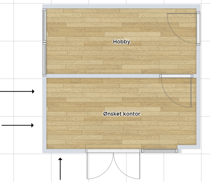

Kan man isolere vinduespartier der går fra gulv til loft, så de i praksis kommer til at fungere som vægge i stedet for? Løsningen må ikke kræve permanente ændringer, så kommer desværre ikke til at skifte partier eller helt fjerne dem. Pilene markerer hvor der er vinduespartier nu og hvor der ønskes vægge.
Lang version:
Vi har en forholdsvis stor udestue, med glaspartier mod syd og vest. Der er isoleret med 300mm i gulvet og 200mm i loftet. Rummet bliver ulideligt varmt om sommeren, så vi har aldrig nogensinde brugt det. Der er smidt en skillevæg (100mm isolering) tværs igennem rummet, der gør at "første" rum kun har vinduer mod vest og døren ind til resten af huset. Det har fungeret helt perfekt, skal lige bruge et par kwh på en el-radiator på de koldeste dage, men ellers er det som et ekstra værelse.
Det yderste rum med vinduer mod syd er bare gennemgang til haven og opbevaring af ting vi ellers ikke lige har en plads til. Med tvungen hjemmekontor sidste par år har hobby været delt kontor/hobby, hvilket børnene mildest talt har været utilfredse med. Der bliver syet og malet rigtig meget. Nu har vi prøvet et halvt års tid med kontor i det yderste rum. Alle de vinduespartier gør det for varmt om sommeren og for koldt om vinteren.
Kan jeg, på en ikke permanent måde, isolere vinduespartierne udvendigt? Det nemmeste havde selvfølgelig været bare at smide isolering i rammen indvendigt, men så får vi dampspærren (glasset) på den kolde side. Hjemmekontoret er indført fast nu, men ingen mulighed for at det er en jobsituation vi accepterer flere år, så at bygge udestuen helt om, kommer vi desværre ikke til.

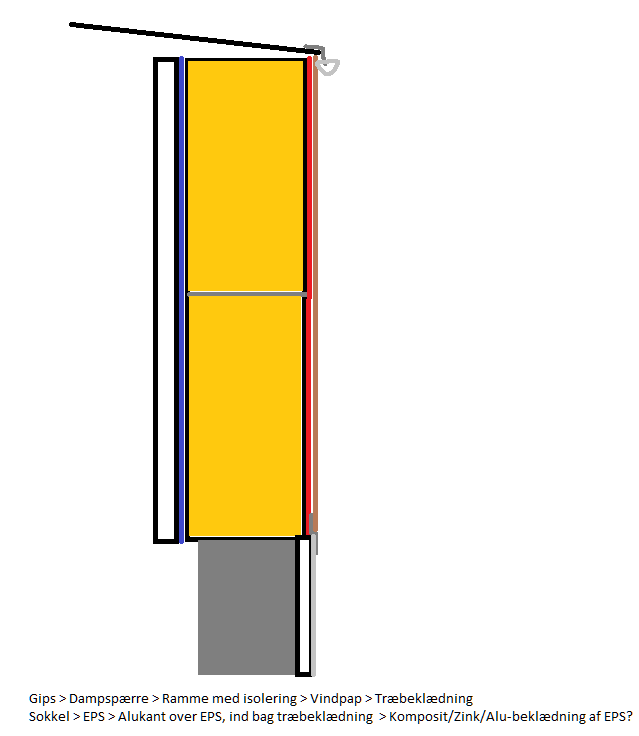

Jeg er tilbage igen. Det er et betydeligt bedre rum, året rundt. Har tilføjet næsten 16% ekstra boligareal til vores hus. Vi har i praksis fået to ekstra værelser. Nu ønsker min hustru selvfølgelig at kunne udnytte de vægge bedre end hidtil og samtidig slippe for den grimme finish indefra. Glas skal ud og rammerne laves om til rigtige vægge.
Hvad er fremgangsmåden? Er det noget i denne her stil?
  • Glas ud
  • Ekstra tværgående træ/stål i rammen
  • Isolering med rockwool batches i rammen
  • Dampspærre på indersiden
  • Vindpap på ydersiden
  • Udendørs beklædning med ? (Ideer til noget flot og prisvenligt?)
  • Indendørs beklædning med mdf eller gips, uden på rammen.
  • Skal sokler under vinduespartierne isoleres? Det er selvsagt ikke ligefrem samme bredde sokkel som under murværket. Grave ud, EPS og så afslutning med alukant ovenpå EPS, hvor træbeklædningen går ned til?
