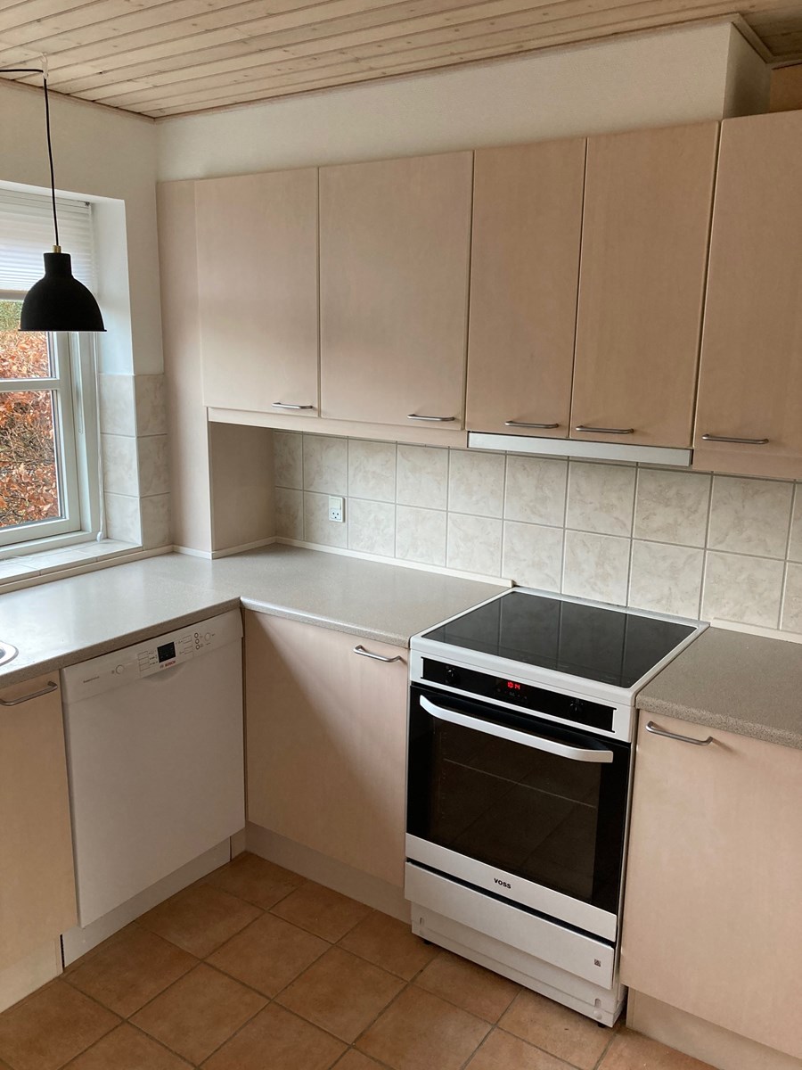

Der er gulvvarme i hele underetagen, og i køkkenet klinker. I køkkenet er der i hjørnet en "skakt", hvor der løber vandrør og faldstamme. "Skakten" går desuden også hen til emhætte, men selve emhættens rør, løber ikke i skakten. I hjørnet er der plads til opvaskemaskine og ellers hjørneskab. Vi lægger i første omgang mærke til problemet, fordi gulvet er meget kold i hjørnet, og det føles som om, at det trækker fra under opvaskemaskinen. Hjørneskabet samt overskabe er desuden meget kolde ift. de resterende i køkkenet. Trækker jeg opvaskemaskinen ud, er der adgang til skakten. Skakten er ikke isoleret. Hvis jeg skruer meget op for gulvvarmen, kan gulvet godt varmes op, så gulvvarmen fungerer altså i hele køkkenet.

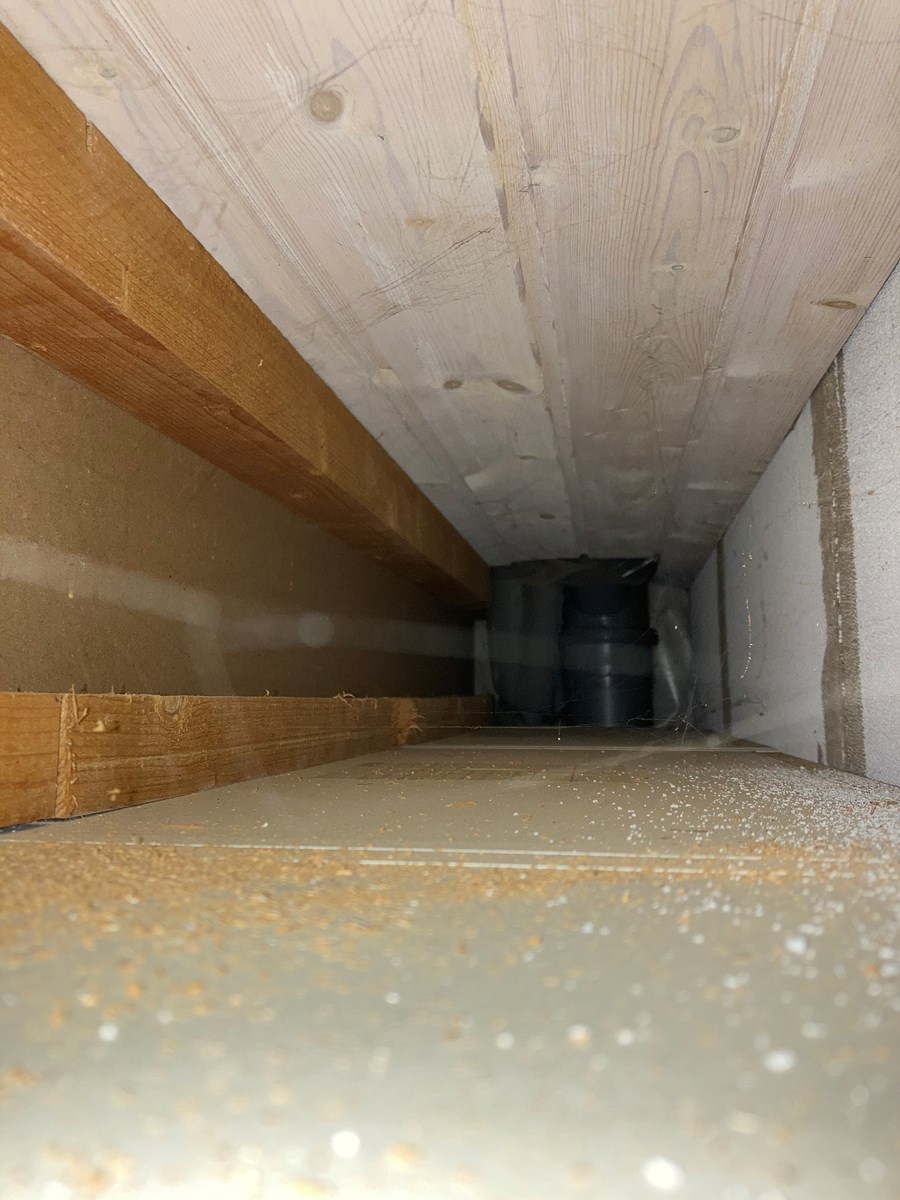

skakten er i hjørnet -det hvide over overskabene er det en del af skakten - eller hvad gemmer det.

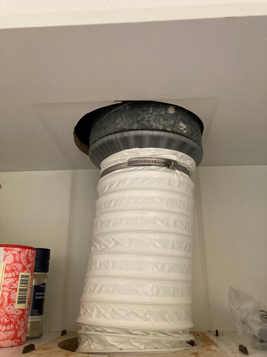

Oppe i “krydderiskabet” over emhætten er der forbindelse til skakten. Her er der også koldt!

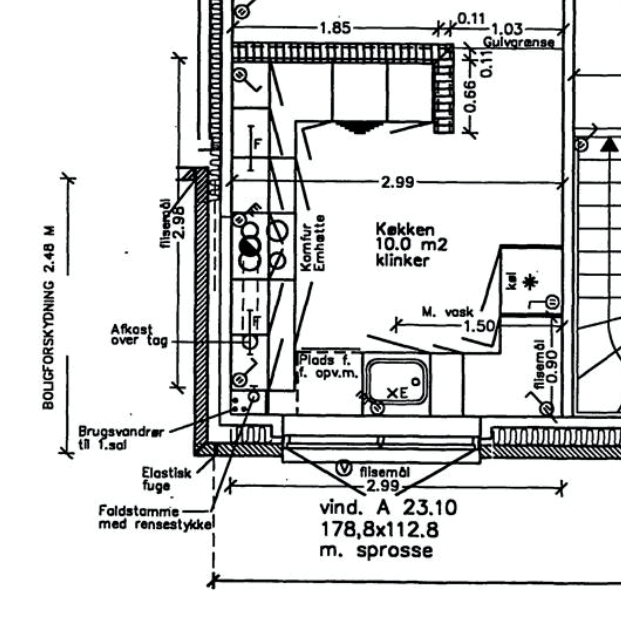

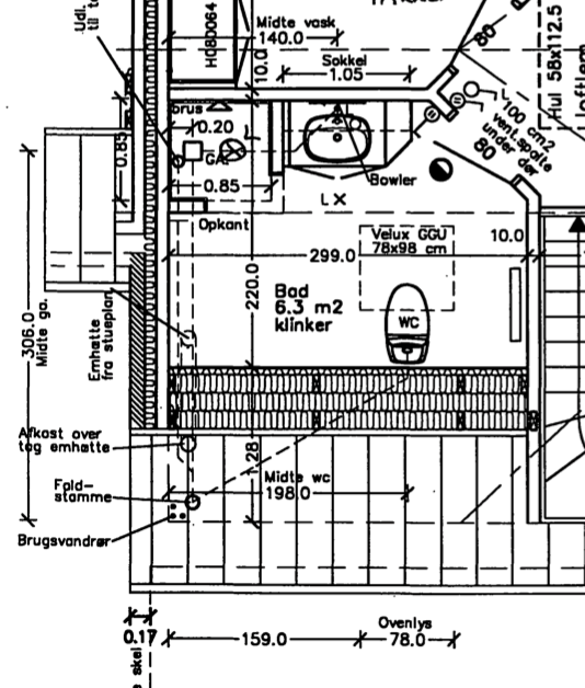

Du skriver kanalen er u isoleret -at dømme efter tegningerne ligger den dog indenfor husets isolering. Emhætten må have hætte på taget -forhåbentligt er det ikke tæt på den kanalen henter luft.

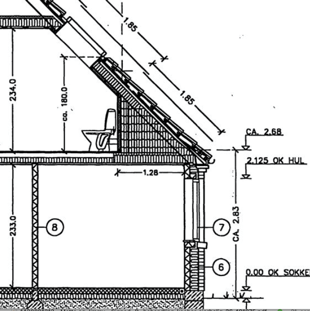

Det er lidt svært at se på tegningerne, men som jeg kan tyde dem, så er taget i skunkrummet isoleret mindre end væg og loft mod skunk. F.eks. er der 300 mm isolering i væggen bag toilettet, og det havde der ikke været brug for, hvis taget i skunk var fuldt isoleret.
Så ja, rørene ligger inden for isoleringen, men ikke inden for al isoleringen.
Kunne godt forestille mig, at der kunne komme træk derfra, hvis installationsskakten ikke er isoleret op mod skunken.
Den simpleste ikke destruktive løsning, er at putte lidt isolering ind i skakten bag opvaskemaskinen, hvor du skriver der er adgang. Det vil tage trækket ved gulvet.
Det bedste er nok at isolere skaktens udmunding i skunken, men der er lidt mere besværligt, nu da der ikke er adgang til den.

Jeg er begyndt at mistænke lidt emhætten som en mulig skyldig .. Emhætten er iskold, som at lægge hånden inden i køleskabet. Det er samme er det metalstykke/rør (efter flexslangen) som ses på billedet fra skabet over emhætten. Tror I kulden herfra vil være nok til at køle hele skakten og gulvet ned?
