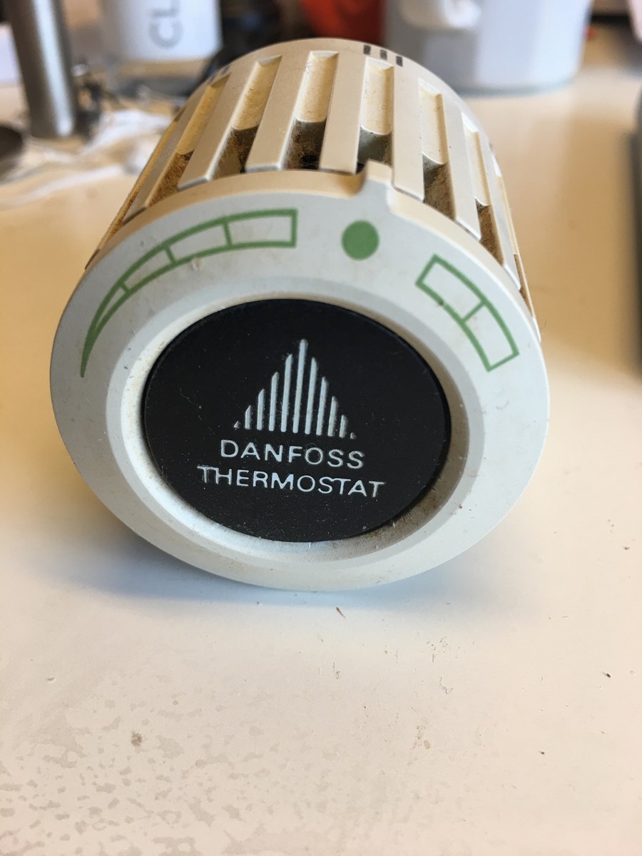

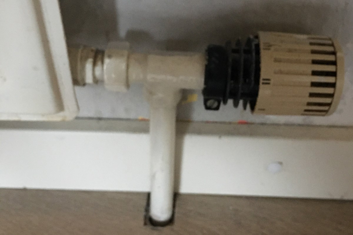

Danfoss ally termostater
Hvad er det for et system et streng eller 2 streng' s og kører der fremløb eller retur løb.
Vil gerne havde Danfoss ally på kan jeg det. Begge rør sider i bunden i hver ende.
Pfh tak
Allan

Hvis jeg var dig ville jeg "bare" skifte ventiler og termostater...Indstil dine ventiler korrekt, derefter termostaterne efter ønsket temp. Sikker dine radiator er udluftet. Bor du i hus ? eget fyr eller fjernvarme med måske et fjernvarme unit ?

Hvis der ikke er ventiler bag termostaten der kan indstilles så kunne det være en idé at få dem skiftet..
Gør det meget nemmer at bestemme dit flow til radiatoren og der ved minske spild varme.
Din radiator når den varmer skal være varm ca. 70-80% fra toppen for neden skal den være kold. Det er dit retur vand, og det vigtigt det ikke kommer over 40 grader for så får du en "bøde" for for varmt returvand..
