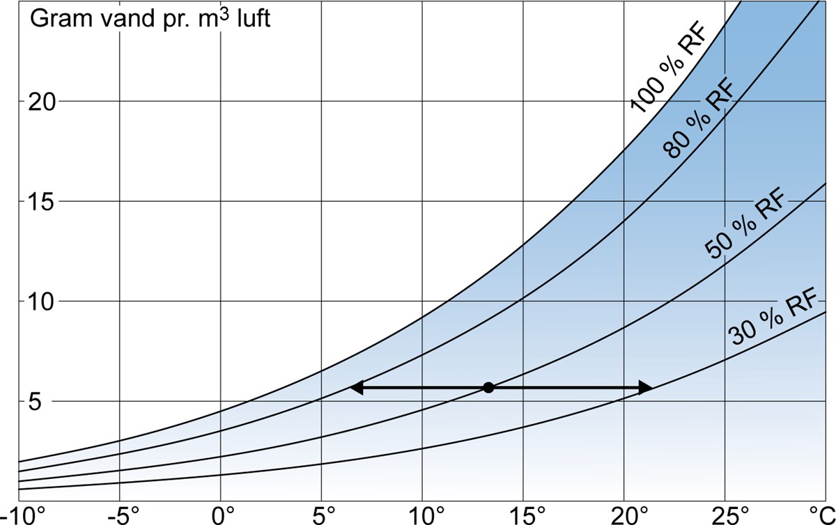

Varm luft kan indeholde mere fugt, en tilsvarende kold luft.
Men har man varme på, kondensere fugten ikke på eks metaldele.
OG når nu "vandmængden" er i luften så sænkes fugtigheds procent.
Varm luft kan indeholde mere vanddamp. Når den opvarmede luft kommer ud i et køligt hjørne af rummet, så afsættes denne fugt på alle de kolde overflader. Jeg kan min teori. Se Mollier diagram

Det er vist nok umuligt , et rum med en stabil lufttemperatur på fx. 5 C og en relativ luftfugtighed på ca 75 , har en dugpunkttemperatur på 0 C alså skal værktøj køles ned til frysepunktet før der kan kondenseres vand på det ., og da vi har ca 5 C varme på  så holdes værktøjet tørt .
