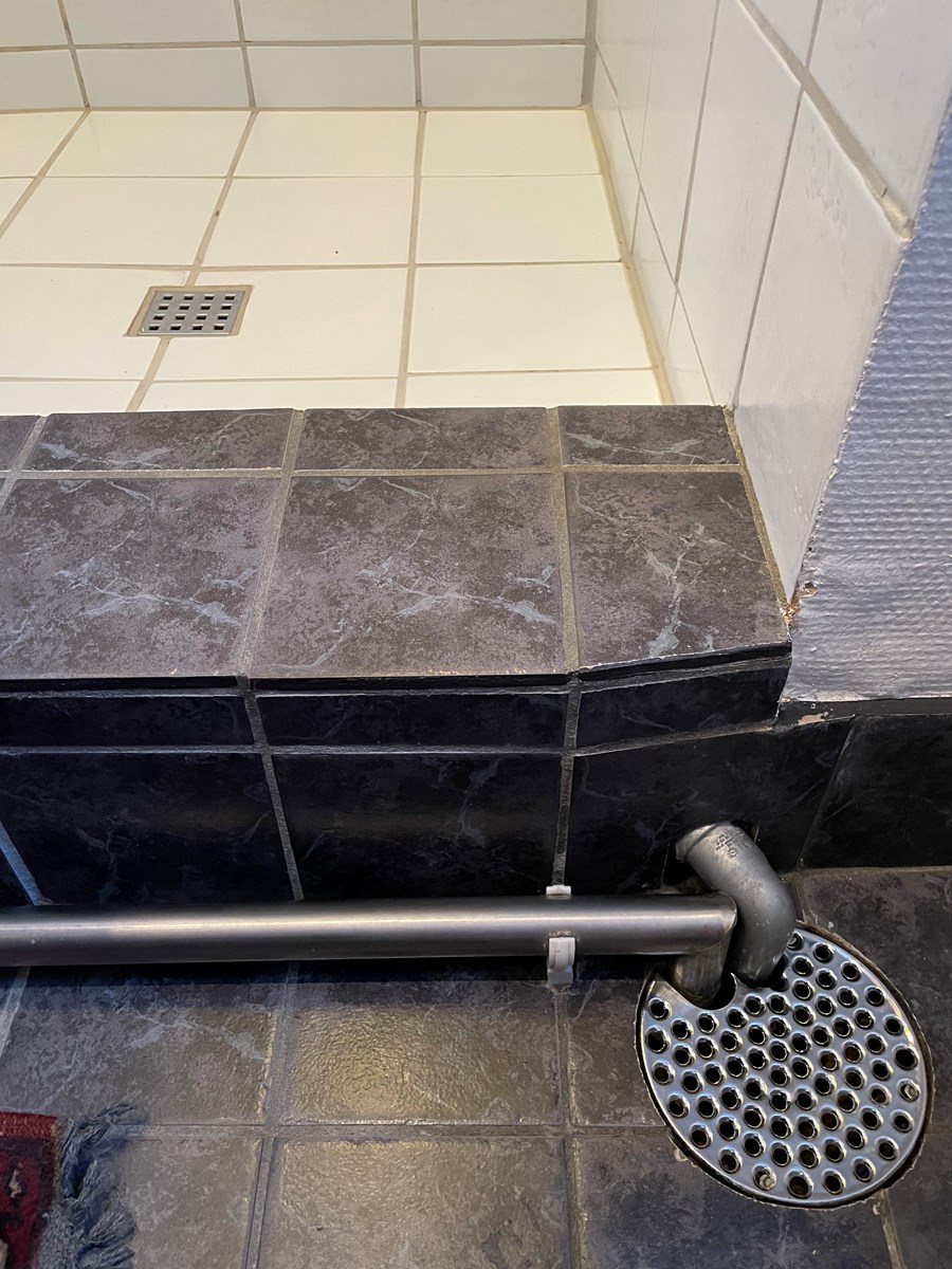

Vi skal sælge vores lejlighed og er i tvivl om afløb fra brusekabine er lovligt. Brusekabine er bygget omkring 1996 (hvide fliser) hvor afløb er ført ud i badeværelse til eksisterende afløb. Det andet afløb der ses er fra håndvask som ligger over gulv fra gammel tid.

Det er måske lovligt, men det er ikke en installation der fremmer salget. Det må være ret upraktisk.
Hvis kommende købere skal total renovere badeværelse så er det jo for så vidt lige meget, men i kommer nok til at skulle lægge lidt til prisen så der er plads til noget afslag.
Tak, for svar. Det kan ikke skilles ad, men man kan rense begge afløb i henholdsvis brusekabine og afløb i toilet område. Men spørgsmål er stadigvæk om det er lovligt fra den tid.
I dag skulle det laves anderledes.
Jeg tænker ikke så meget på rensning af afløbet, men det upraktiske i gulvvask m.m.
Selve det viste er lovlig, men ofte er der en forhøjelse nede i kloakken under risten så der ses beton. Det giver i 80-90 % af tilfældene en K3 ( efter gammel skala )
