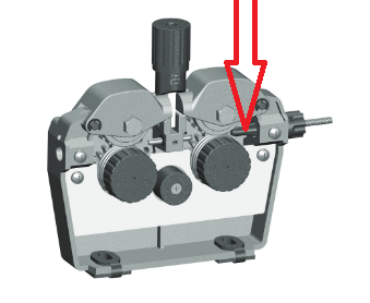

je_ns 12983 06-02-2022 10:16 Tror ikke det er det problem du har, men på et tidspunkt drillede min trådfremføring, skiftede trådliner i slangen det hjalp ikke, den kunne stadig væk ikke skubbe ortenligt tråden frem, selv om trådrullerne var strammet helt op.Det viste sig at det lille styrerør hvor tråden går ind i, lige efter trådrullerne, det var blevet fyldt op med noget klæbrig stads, da røret var renset fungerede trådfremføringne perfekt. Vi prøver igen, i morgen --
je_ns 12983 06-02-2022 10:22 Ikke den rigtige trådmotor, men det rør her... Vi prøver igen, i morgen -- Annonce
