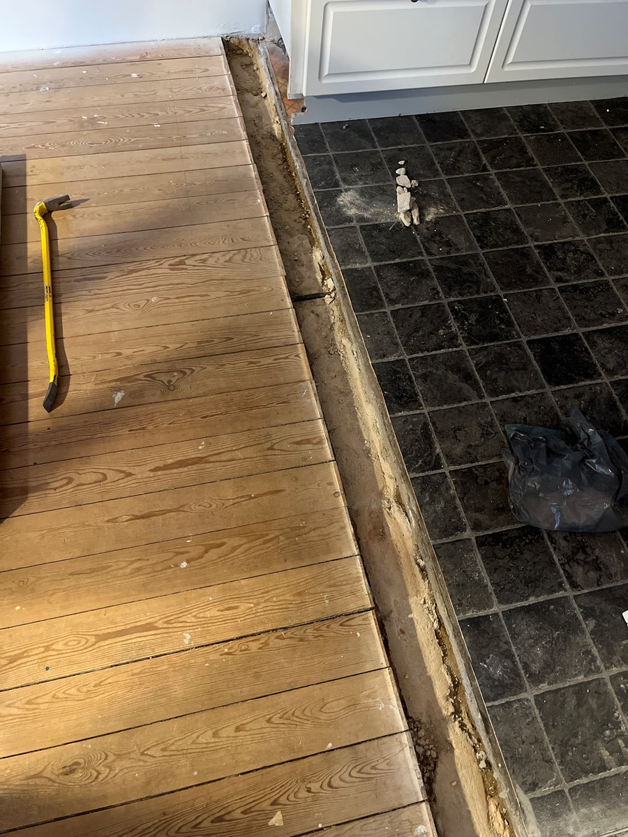

Jeg har væltet en væg mellem køkken og spisestue. Nu skal det “hul” der er i gulvet laves så jeg kan lægge nyt gulv. Hvordan gør jeg det bedst??
Fyld hullet med cementmørtel til underkant af nyt gulv. Fliser eller træ?
Tak for svaret. Det var også den vej jeg ville. Ville bare være helt sikker. Det skal fyldes op og derefter ligges der gulvunderlag og gulv
Antager at du skræller det eksisterende trægulv + fliser væk? Isf ville jeg vente med at fylde det op så man bedre kan vurdere om der er forskel i niveau og om evt yderligere tiltag er nødvendigt.
