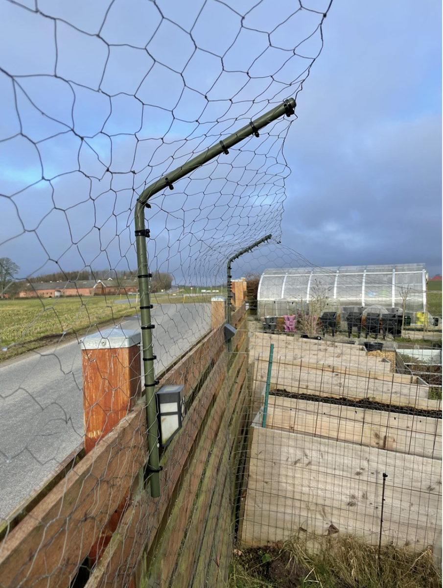

Jeg har tidligere haft en tråd omkring bøjning af nogle rør, som jeg skal bruge til et hegn. Jeg har nu fundet nogle rør, som jeg evt. kan bruge til det, men jeg mangler et stykke værktøj til at bøde det.
https://www.dansk-skovudstyr.dk/hegnsror-vandror-1-2-galvaniseret-130-cm.html
Har i en ide til hvilket værktøj jeg kunne købe, som kan bøje sådan et rør? Jeg skal kun have bøjet ca. 20 rør, så det skulle helst ikke være et værktøj til mange tusind kroner :-)

Få en smed til at gøre det i en rørbukker.
Det rør er ufatteligt stift, så det kræver en rigtig rørbukker.
Find en smed/vvs'er der kan bukke dem for dig.

Hvis  du bøjer et galvaniseret rør så bliver galvanisering ødelagt , du kan også skære gevind på to rør og så bruge  en 45 grader bøjning til at samle dem .
Mvh S.H.
Med det rigtige værktøj kan galvaniseringen sagtens holde til at blive bukket.
Jeg vil mene at 1/2” rør vil være passende til opgaven.
Måske kan du låne (leje) en rørbukker hos et vvs-firma, evt. stå på deres værksted.
Du kunne jo bruge enten aluminium eller kobberrør, hvis det ikke skal bære andet end det net. Det er at skyde gråspurve med kanoner med så kraftige rør.
Jeg ville lave det i træ...
Du kunne også bruge tentorpæle, dem kan du selv bukke uden værktøj. De kan fastgøres med kramper eller patentbånd og fås i flere farver og størrelser.
Hvis du køber alm. sort rør kan du varme dem og bukke dem med håndkraft, for derefter at male dem.
Ellers så en rørbukker.
"Det er kun et spørgsmål om at finde en hammer der er stor nok"
De bukkes nemt i en hydraulisk rørbukker dem ser man på dba og gul og gratis i prislejet omkring 1500 kr
Tag chancen og køb en og sælg den efter brug.
Der er ingen problem med galvanisering ved bukning af rør.
