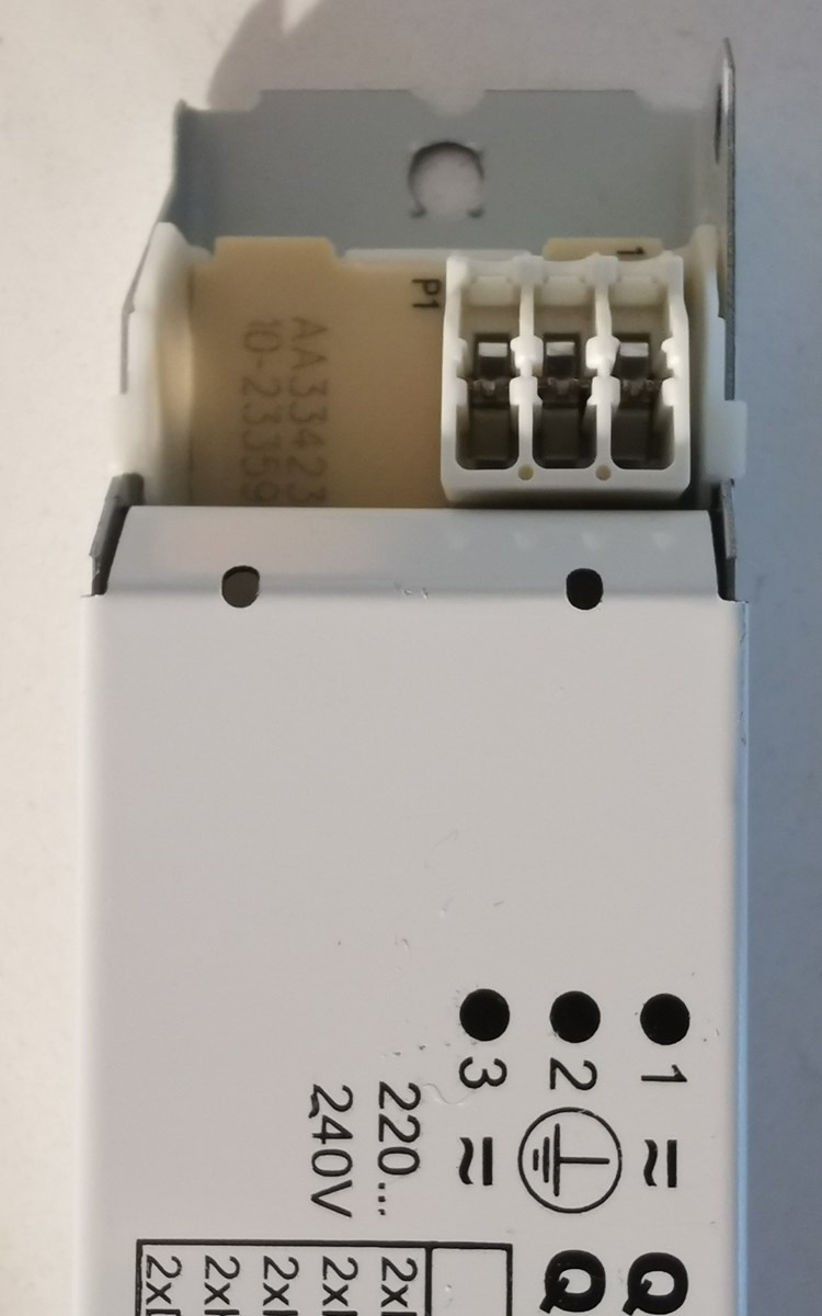

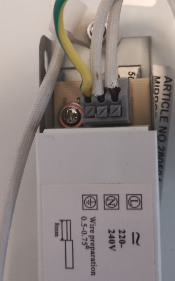

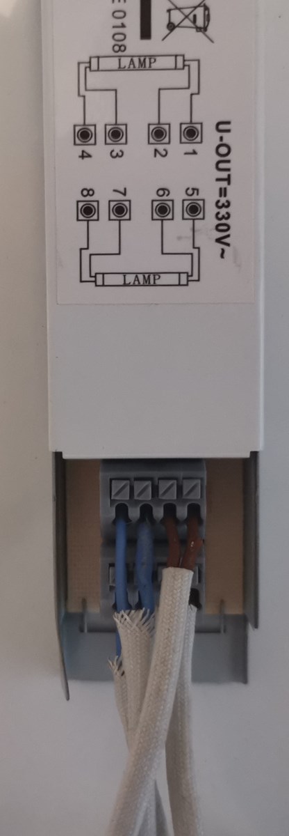

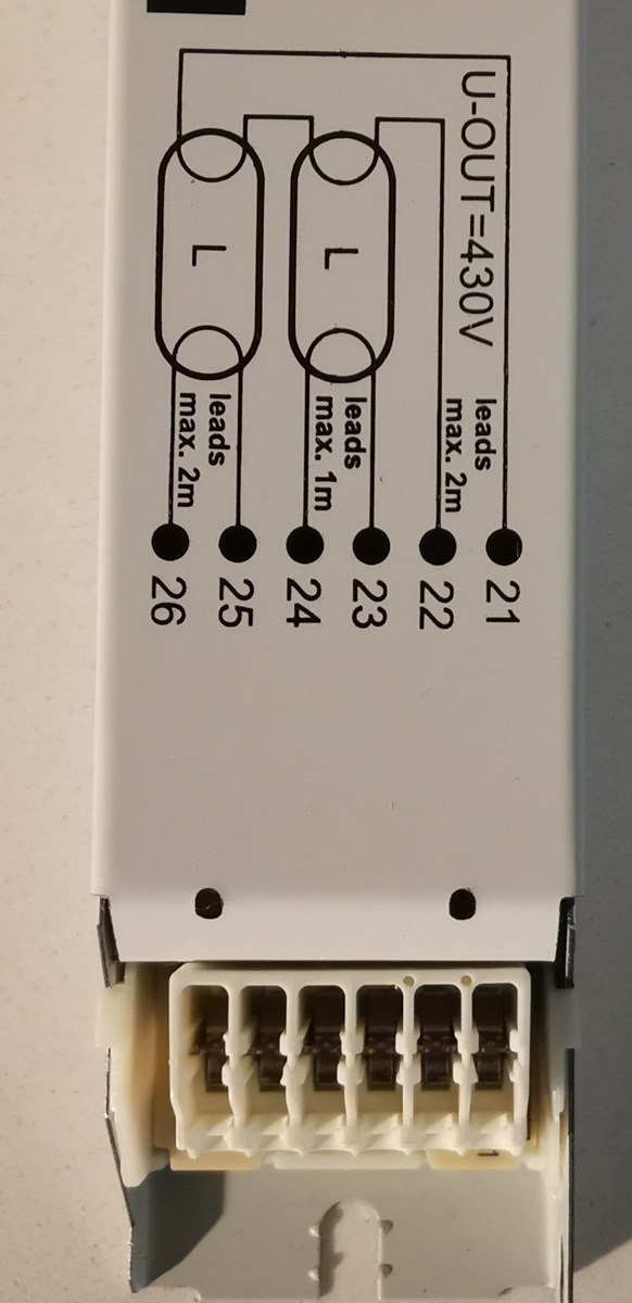

Jeg skal skifte en Ballast, men hvor skal ledningerne tilsluttes - ballast ligner ikke 100% den gamle. Se billeder herunder. Den gamle ballast er den med ledninger tilsluttet.
A.
På den nye står der ikke N eller L som på den gamle, hvor strømmen kommer ind. Er det ligegyldigt om ledning N og L sættes i 1 eller 3 på den nye Ballast?
B.
På den nye er der kun 6 stik, så 2 ledninger skal kobles sammen. Ud fra det gamle billede - hvilke skal kobles sammen, evt. 2 & 6?
Og hvor skal de andre gamle ledninger kobles til den nye ballast? Skal fx 1->21 og 5->22?
På den ny ballast forbindes 1 og 3 til fase og nul. Det er ligegyldigt hvordan. Jord til 2.
På sekundærsiden forbindes
Gammel                 Ny
4 ->                     21
8 ->                     22
1 ->                     23
2 ->                     24
5 ->                     25
6 ->                     26
3 og 7 på gammel reaktor forbindes med muffe

Den lyser nu, så tænker det er forbundet korrekt :-)
Jord har dog for stor diameter til at gå ind i 'hullet'. Der er riller/tænder over hullet - kan man klemme jord-ledningen der imellem eller er det ikke beregnet til det?
Indlæg slettet
Det fint at montre jordleder under en skrue i armaturet.
