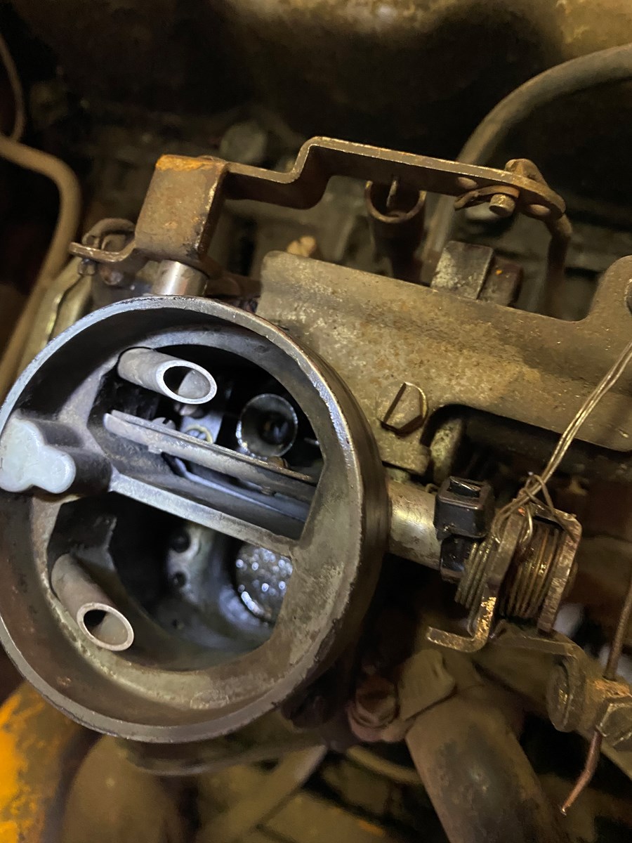

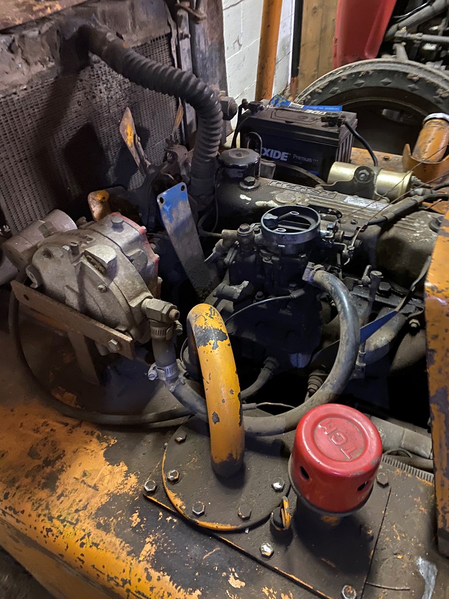

Jeg har en gaffeltruck der kører på benzin/gas. Nogen der ved om gassen også løber igennem karburatoren? Jeg har vedhæftet et billede. Den sorte slange der går fra karburatoren til gasenheden er det for at tage luft ind eller løber der gas i den?
Håber der er en som har et bud på det?
Mvh Jonas
Som jeg husker der, er der bare en dyse ind i karburatoren, prøv at kikke indvendig i karburatoren hvor den sorte slange fra fordamperen går ind.
Der skal bruge truck gasflasker, da gassen frem til fordamperen skal være flydende.

Hjælper det her dig?
Det vil sige at gassen løber igennem karburatoren ?
Nej, gassen løber ikke gennem karburatoren. Dysen sender gassen ud på undersiden af gasspjældet.

Tak for svarene Søren & Jens🙏🏻 Så har jeg ligt at arbejde videre med.
