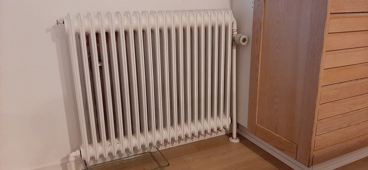

Radiator drypper Chrisidk1 97 8600 04-02-2022 16:48 Opdagede at der dryppede ret meget fra radiatoren, men ikke fra ventilen, men i bunden af den. Jeg ka dog ikke se et hul...Spørgsmålet er her: hvordan tømmer jeg vandet fra denne radiator? Vi har pillefyr, hvis det skulle være nyttig viden... 1 svar Følg tråden Annonce Annonce Annonce
Søren O 7963 7000 04-02-2022 19:35 Radiatoren er sikkert tæret op. Hvis der mange gange er blevet tappet vand af anlægget vil det give forøget tæring når der fyldes op med frisk (iltholdig) vand.Du bliver nødt til at tappe (alt) vand af dit anlæg for at kunne afmontere radiatoren.Du kan måske være heldig at kunne afmontere ved at åbne for aftapningshanen (måske ved fyret), og så kun have luftskruen på denne radiator åben. Så vil denne radiator sikkert blive tømt først. Sørg for at beskytte omgivelserne mod evt. vandspild. Søren O
