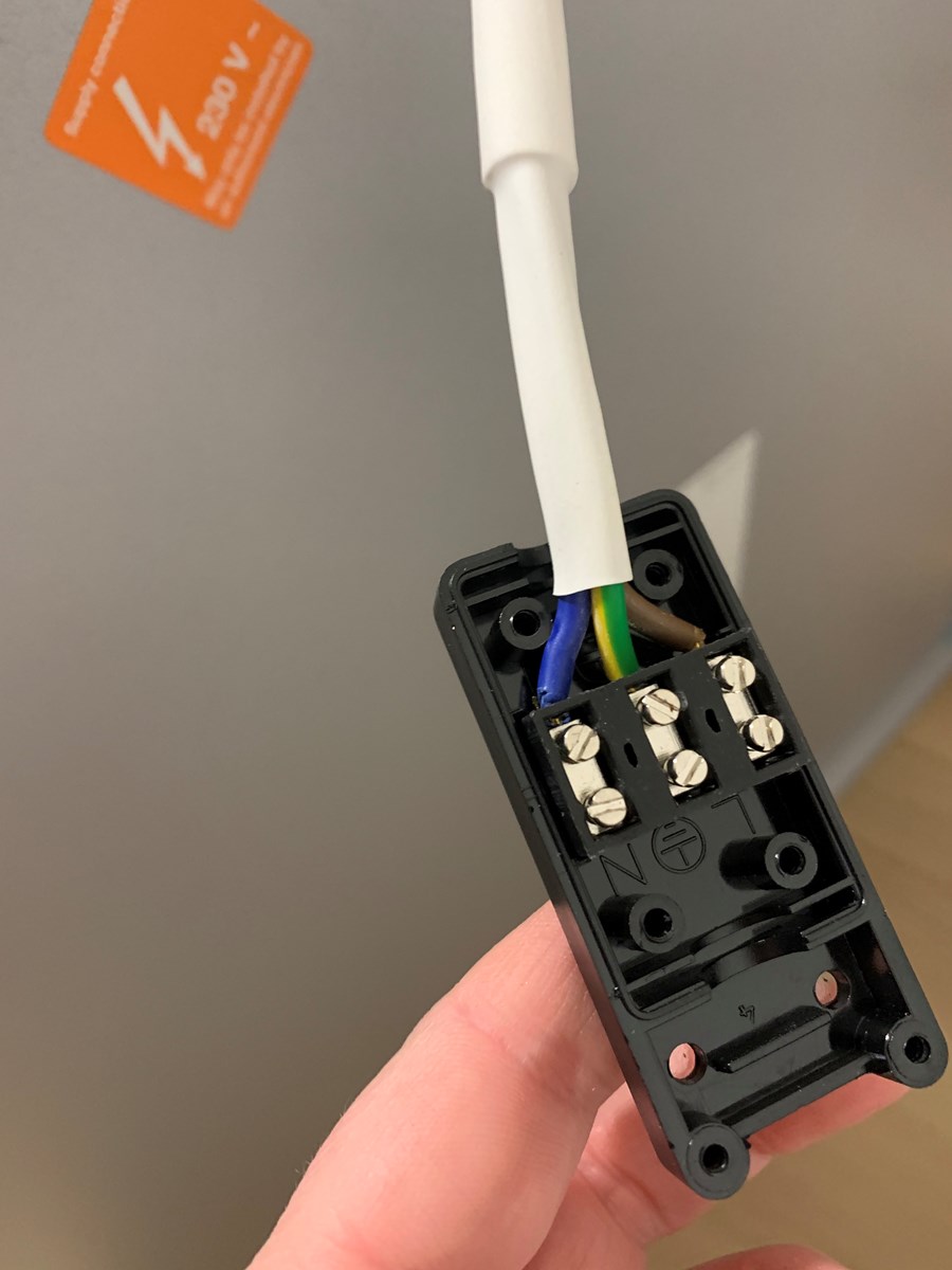

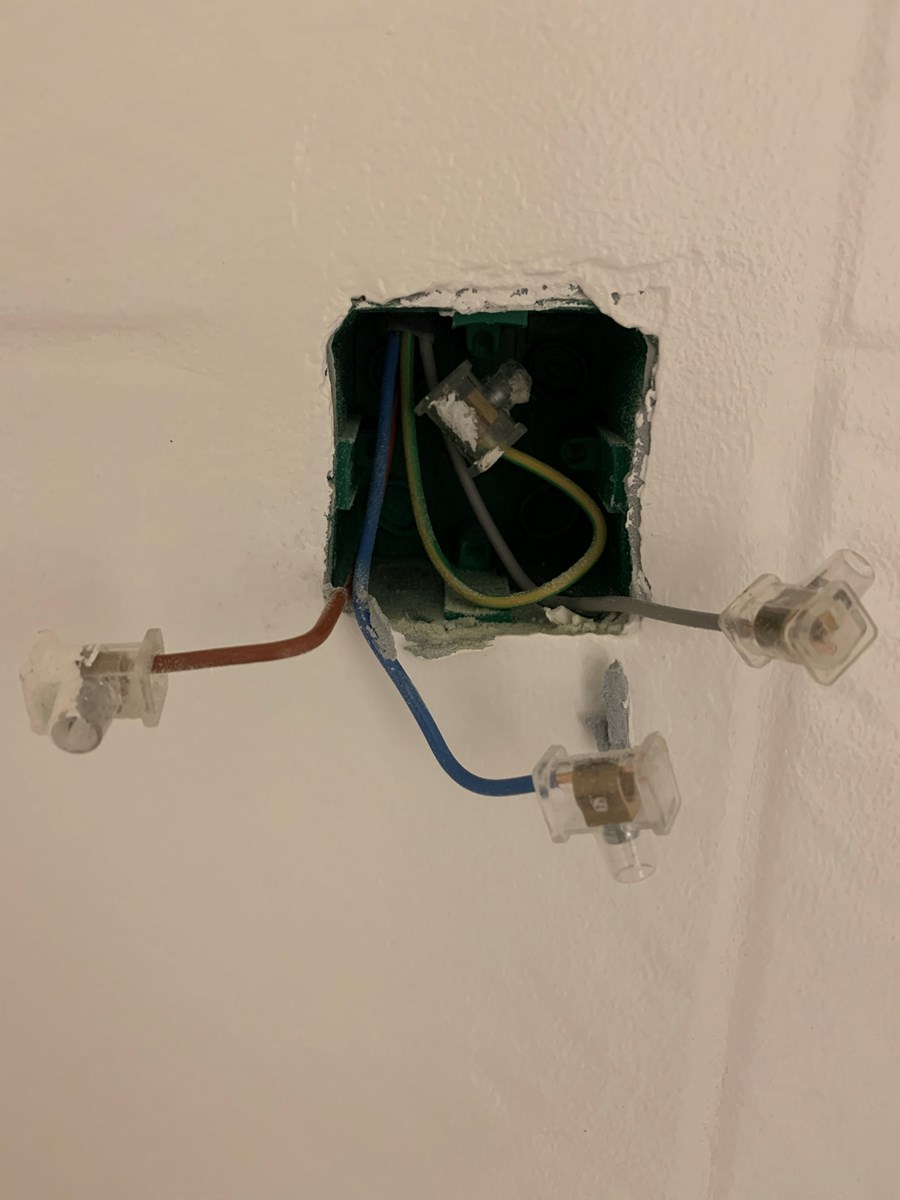

Vi har et badeværelsesmøbel vi skal have sat til. Der er både lys og en stikkontakt på møblet. Dvs. at når vi tænder på kontakten inden vi går ind på badeværelset, så skal lyset og stikket virke.. men men men.. hvordan skal ledninger sættes sammen? I badeværelsesmøblet er der en blå, brun og grøn/gul ledning. Men i væggen er der 4 ledninger: brun, blå, grøn/gul OG en grå. Hvordan skal de ledningerne forbindes??
Blå til blå. Grøn/gul til grøn/gul. Grå til brun.
Hvad så med den sidste brune i væggen? 🙃
Den skal kun bruges, hvis du skal have en stikkontakt, hvor strømmen ikke skal afbrydes med lyset.
Men dit møbel er ikke lavet, så det er mulig at tilslutte det på den måde - i hvert fald ikke uden at ændre ledningsføringen i møblet.
