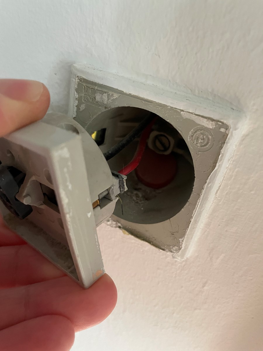

Vi har været igang med at udskifte en række gamle stikkontakter herhjemme, hvilket er gået rigtig fint. Der er dog ét sted, hvor det driller, hvilket er de enkelte kontakter til loftlamperne.
Der sidder en gammeldags forfradåse bag ved, som de nye tangenter fra LK ikke passer i. Den gamle er så at sige mere rund i det, mens de nye tangenter er mere firkantede.
Jeg kan ikke helt lure, hvor stor en opgave det er... Kan jeg bare skrue den gamle forfradåse ud og skrue en ny i? Hvilken skal jeg i så fald have, hvis planen er at montere en helt almindelig Fuga Baseline i? Eller skal jeg forvente at der skal bores, før jeg kan skifte?
Væggen er i øvrigt gasbeton
Mvh
Casper
Den gamle skal fjernes og så skal der vores et nyt  og større hul. Jeg har selv gjort det flere gange ved at lave en bore skabelon af et stykke træ, holde over hullet og bore et nyt.
Hvis vægen er gasbeton som du skriver så er det ikke korrekt lavet, en forfra dåse er til pladevægge, så skal der hugges en indmuringsdåse i.
Men er du sikker på at det er gas beton..?
