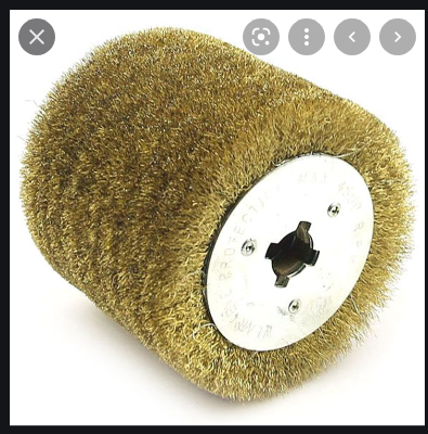

Medmindre du vil have dem sleben helt i bund, kunne en messingbørste af denne her type være en mulighed, den frisker overfladen op, og forbedre finishen uden det bliver "blank poleret"
