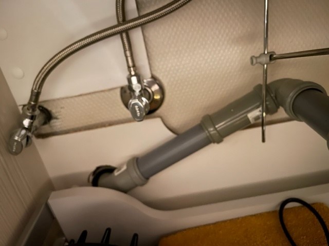

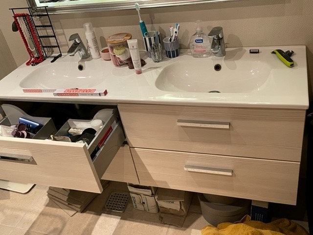

Vi har en dobbelt vask på vores badeværelse, som vi i forbindelse med renovering vil ændre til at være en enkelt.
Planen er at blænde den ene vask af med slutmuffer/fittings og så ellers bibeholde den anden.
Der er seperart vandtilførsel og afløb til hver vask.
Er der nogen vi skal være særlige opmærksomme på?

Blænd vandtilførslerne af med slutmuffer. Reducer afløbet, så der kun er afløbet fra den vask, der skal bruges. Der findes propper, som passer til muffeendene,  til rørene.
