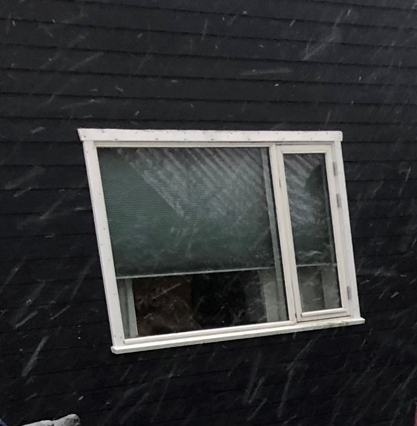

Har du ikke t billede af, hvordan vinduet er sat i. Det er svært at se, hvad du mener helt præcis.
Ikke bedste kvalitet, men burde vise det.
Det er det gamle vindue som kan ses på billedet.
Har intet billede af det nye vindue, og det er for mørkt til at tage lige nu.

Når du siger "går op under beklædningen", mener du så under de sorte beklædningsbrædder, men over vindueskarmen? Altså mellem brædder og isolering/vindpap.
Eller mener du at den sættes fast på det sorte beklædningsbræt hvorefter profillisten sættes udover zlisten?
Det jeg mener er at hvis du ser på billedet af z listen i linket så skal den lodrette side uden drypkant op under det beklædnings bræt som er oven over din indfatning, den del med drypkanten skal gå ud over indfatningen. På den måde bliver vand fra facaden oven over vinduet ledt væk fra fugen.
