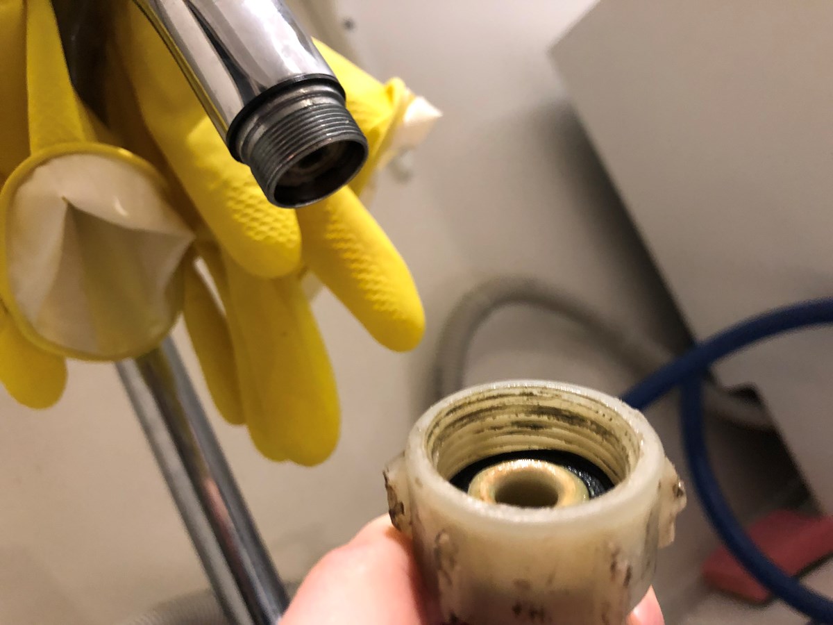

Jeg har købt en bordopvaskemaskine og vil som udgangspunkt gerne tilslutte den til hanen, så den kan tages af og på. Er det nødvendigt at købe en dobbelt vandkobling når vandet bare skal løbe ud i vasken igen? Eller kan man nøjes med en overgang fra hane til slangen?

Det er lidt problematisk. Når du normalt åbner hanen, så løber vandet jo stille og roligt ud, der er ikke vandtryk på selve tuden.
Ved at sætte opvasker til skal vandhanen være åben hele tiden, Bordopvasker tager vand ind og lukker. Hvor kommer der så vandtryk på ? ? Din vandhane tud nemlig. Og det er den ikke beregnet til.
Der har lige kørt en længere tråd om samme emne. tryk her for LINK
Så du risikerer at tuden flyver af og der strømmer vand ud i rigelig mængde med den vandskade der følger.
