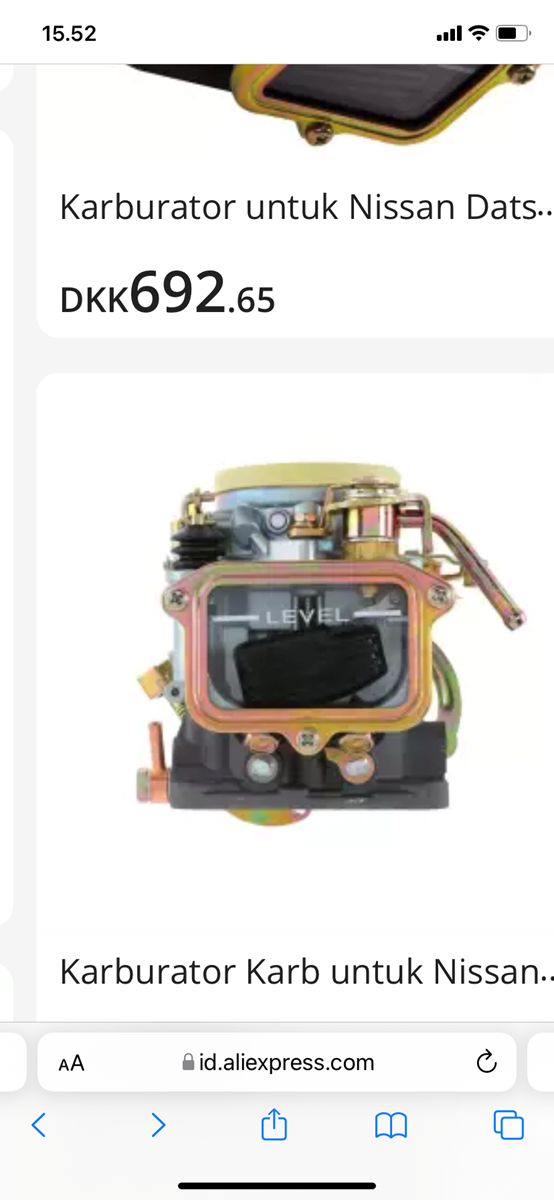

Min karburator ser ud som vist på nedenstående billede, er det et slamglas, eller hvad er meningen med dette glas? Har nogen et bud på hvad den sorte fætter er til som der vises inde bag ved glasset?
Til info står den så højt i tomgang at den ikke går ud, og tomgangsskruen virker tilsyneladende slet ikke☹️

1: Ja, når den lukker løber det som regel retur til tank. ( vi snakker ikke dysebro/gasspjæld her )
2: Svært at se på foto - kunne godt være en svømmer.
Kan den ikke stilles ned i tomgang, kunne det tyde på en utæthed.
Sprøjt noget "diesel" start ned omkring pakning ( ikke i indsugning ) - reagerer den på det = utæt.
