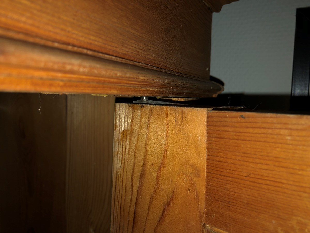

Jeg er ved at restaurere et gammelt vitrineskab. Skabslågen er "hængslet" med en tap foroven og forneden  (se billede) hvorved døren kan åbne og lukke.
Hvordan får jeg døren af skabet ? - og altså ud af disse "taphængsler"

Hvordan er hængslet fastgjort til lågen ?
Hvis det er skruet fast skal nu nok bare fjerne skruerne.
Hilsen Jens J.
I de fleste tilfælde kan lågen løftes så den nederste tap går fri, og så er lågen let at fjerne. Vær opmærksom på finde den vinkel hvor lågen går fri af toppens frise inden du mokker videre.
Og i fortsættelse af rantzau, så kan der nogle gange sidde fjedre under stifterne i hhv. top eller bund stift eller begge.
Hvis de andre  svar ikke er løsningen, har jeg set hængslet monteret i en rille, så når  man skruer skruerne ud, jfr. Jens J, så kan man trække lågen udad, idet hængslet så bare glider bagud i den rille, som det ligger i.
Kurt B. Andersen
Har haft et (måske) lignende skab, et såkaldt karlekammerskab. Det havde ikke hængsler, men noget der (måske) ligner dit. Man løftede toppen op for at få lågen af. Simpelt og effektivt.
