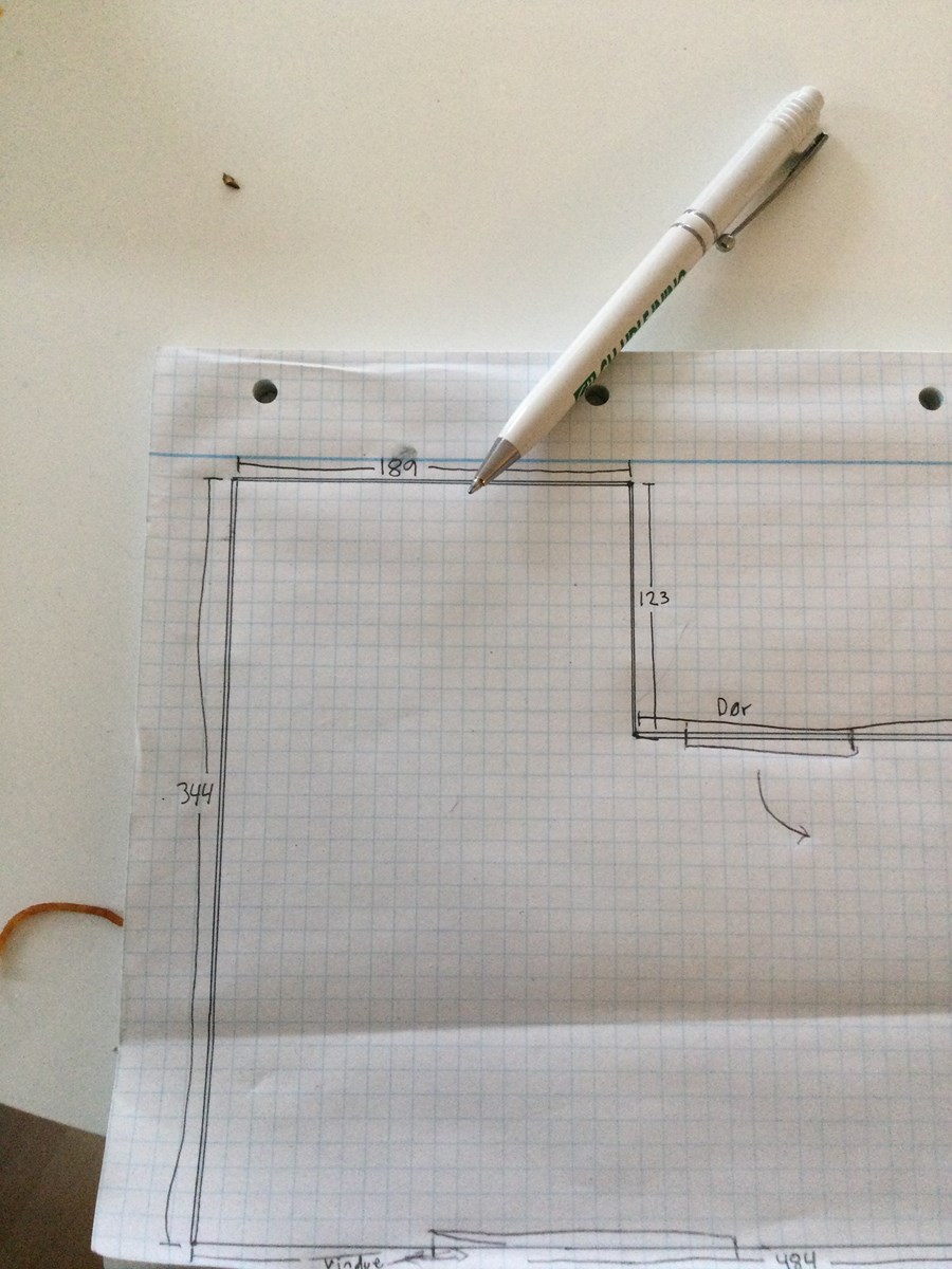

Hylden skal være langs den væg som kuglepennen peger på:

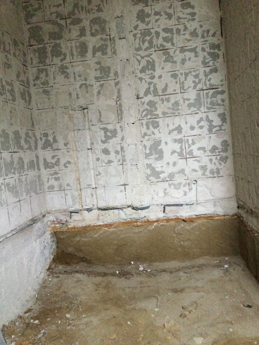

Væggen ser sådan ud i virkeligheden:
Hvordan ville I bygge muren op. Jeg tænker lecablokke fre lerjorden op i niveauet til murpappen. Så mur pap. Derefter multiblokke resten af vejen op. Lyder det fornuftig?

Hvor tyk er væggen og hvad er der på den anden side. Er det muligt at skære ud i væggen så du ikke tager plads i bruseniche.
Ellers enig i at det kan limes på væggen da den ser ret jævn ud. Det er lettest at gøre efter beton er støbt.
Jeg tror ikke at væggen er tyk nok, til at der kan skæres en hylde ud.

Vil fastholde konstruktionen som din tegning viser så er det sikkert nemmere at lime "sæbehylde væggen " fast inden støbning. I det tilfælde må randisolering gerne støde op imod de plader du limer på.
