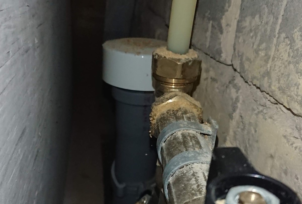

her på det seneste er vores unidrain i brusenichen begyndt ikke at trække vand ud, hvis jeg så fjerner s-låsen bobler det op og den trækker fint.
Så vidt jeg kan finde frem til er at duga/vakuum vnetilen efter 13 år er holdt op med at fungere korrekt.
Kan den fikses? eller skal den skiftes?

Prøv som et forsøg at fjerne vacumventilen. Hvis afløbet så virker, har du sikkert fundet synderen. Så er det ny ventil.
ok, ja, den sidder et lidt bøvelt sted, men den skal bare trækkes ud ikke? (ikke skrues fri etc?)
Jo, den skal “bare” trækkes ud af muffen i røret. Det kan godt være lidt besværligt når det har været samlet så længe. Brug lidt sæbe når du skal samle det igen.
Tak for svaret jeg giver det et skud
