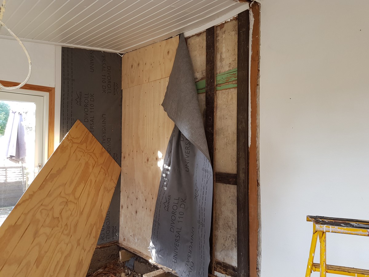

Jeg er i gang med at renovere et anneks af ældre dato, og er løbet ind i fugtproblemer. Indvendigt har der været opsat træplader på træskelet. Dette var godt muggent.

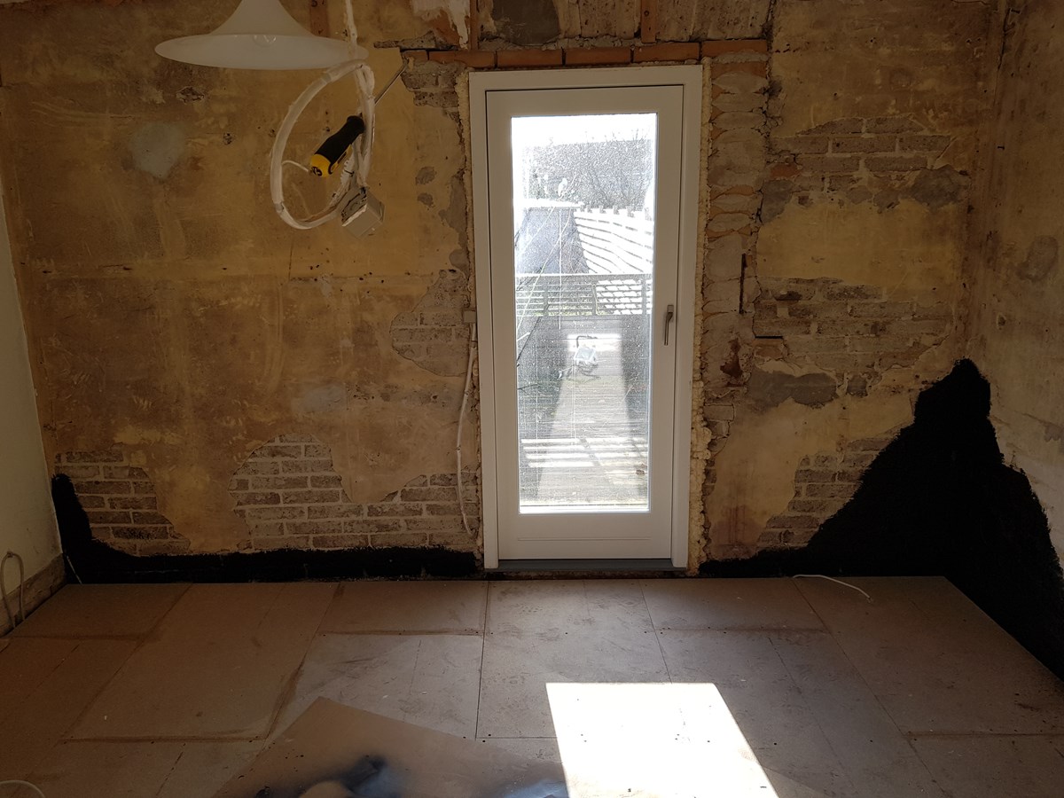

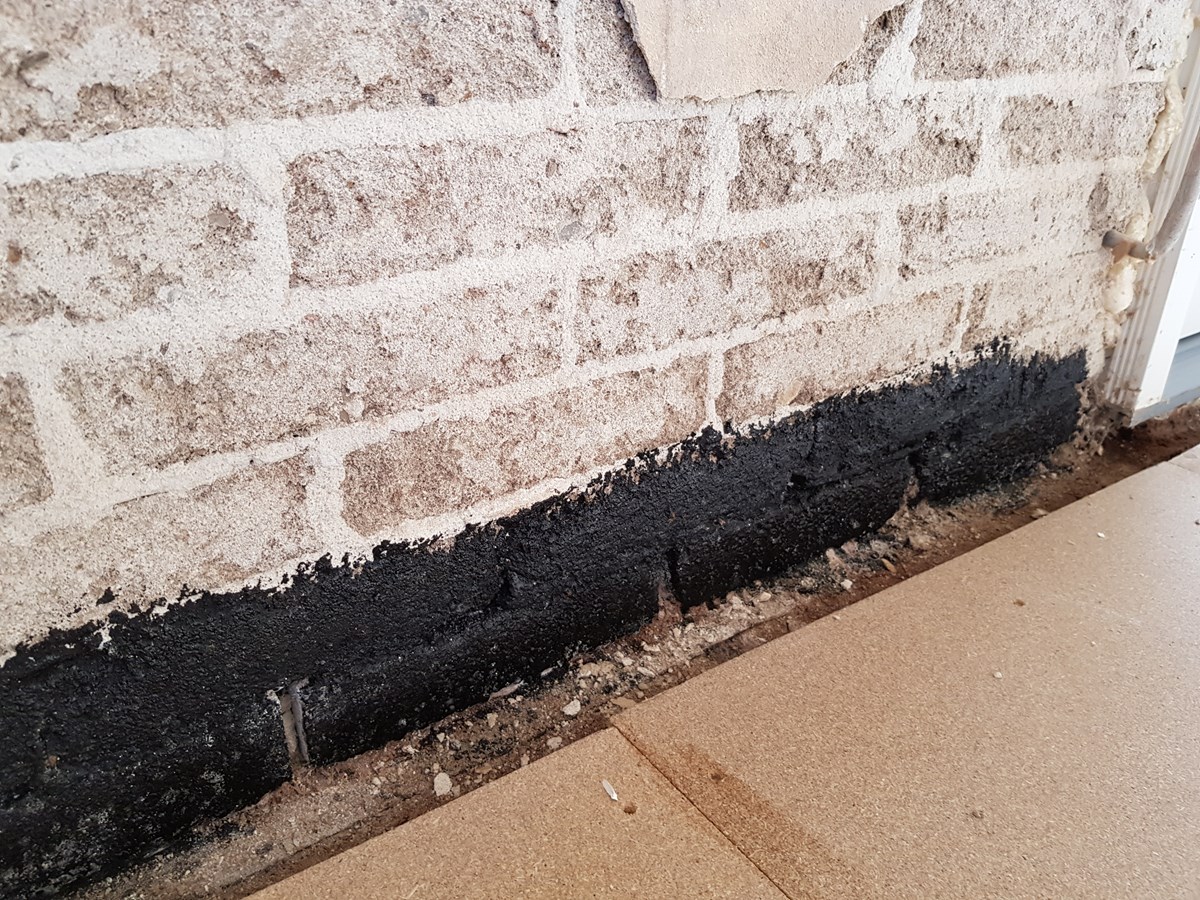

Jeg har malet med bygningsasfalt i et forsøg på at opdæmme fugten (det siger lidt om ambitionsniveauet). Men det indikerer meget godt, hvor væggen er fugtig/våd - eller i hvert fald har været fugtig i perioder. Umiddelbart lader der dog ikke til at være tale om opstigende fugt fra fundamentet eller lignende, men derimod kondens. I øjeblikket er selve fundamentet cirka 8 grader, mens de nederste mursten er cirka 8-10 grader. Umiddelbart passer det meget godt med beregninger på dugpunkt ud fra den relative luftfugtighed og temperatur i rummet. Der er murpap mellem fundament og væg hele vejen rundt.

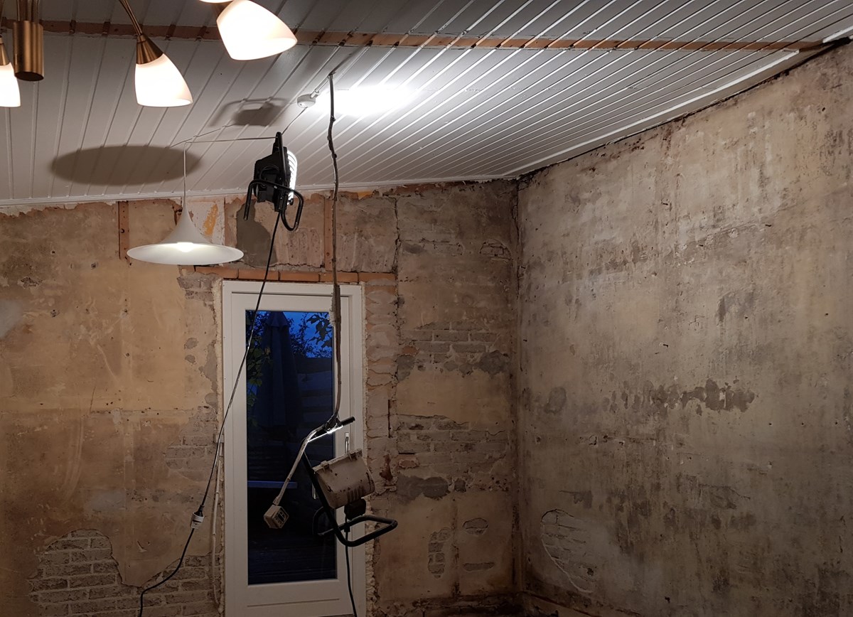

  • Mur med dør (gavl): Et enkelt lag mursten. Der er plads til 50mm multiplade indvendigt (svarer nogenlunde til det gamle træskelet).
  • Mur til højre: 2 lag mursten og muligvis et lille hulrum på max 5 cm (vurderet ud fra opmåling - har ikke haft en sten ude). Hvis der er hulrum, er der med al sandsynlighed ikke hulmursisoleret.
  • Mur til venstre: 2 lag mursten og sandsynligvis intet hulrum.
  • Der er i dag ikke nogen varmekilde i denne del af annekset.
  • Udvendig isolering virker ikke som en praktisk løsning, fordi annekset står helt op til skel, har begrænset tagudhæng i gavlen, en eksisterende terrasse osv., men det burde nok kunne lade sig gøre at isolere gavlen, hvis der ikke var andre muligheder.
Den oprindelige tanke var at fjerne al løs mørtel, sætte tynde multiplader op i gavlen, pudse op igen efter bedste evne og male, men det er mere fugtigt end jeg er bekvemt med.

Som nævnt er der pap hele vejen rundt (man kan ane det på billedet taget tæt på murværket), men det er selvfølgelig ikke til at sige, hvilken stand det er i under selve stenene.
