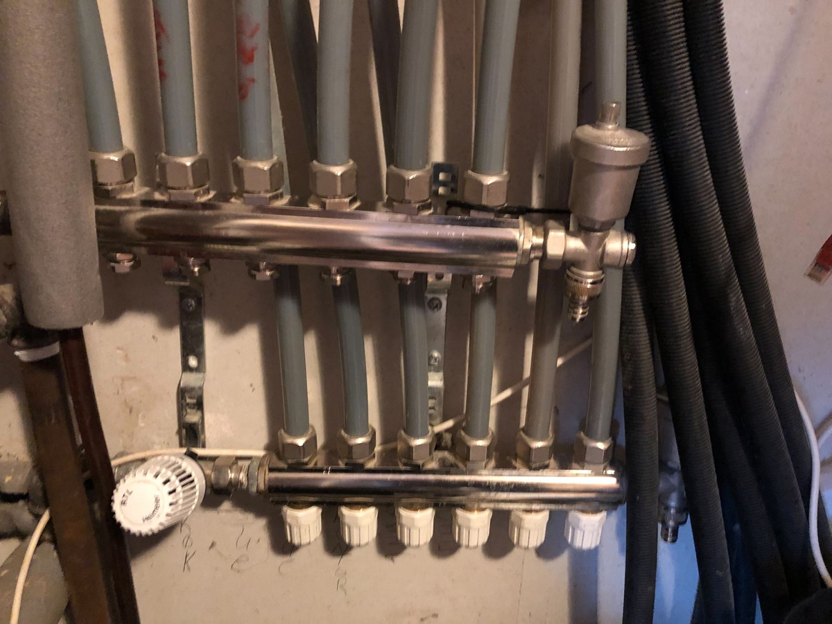

Jeg har et gulvvarme system uden termostat styring i de enkelte rum.
Jeg synes, at det er svært at regulere temperaturen, så jeg overvejer at købe en trådløs
gulvvarmepakker med termostater, styring m.m. til 12 kredse  ( Jeg har 6 kredse x 2 etager).

Mit gulvvarme til den ene etage.

Når jeg justerere på temperaturen, går der mindst et døgn før jeg kan se ændringen.
Men går det ikke hurtigere, når en termostat lukker ned for det mængde vand som løber ud i den enkelte kreds ?
De er lige fordelt.   Halvdelen til hver etage.
Ikke med mindre din termostat er spåmand der kan forudse vejret.    Det er desværre ulempen med tung gulvvarme.
Man kan få styring med vejrkompensation.
