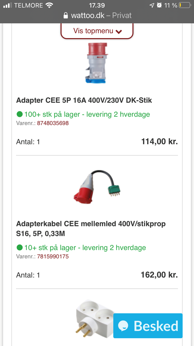

vil løsningen dog fungere med de viste adaptorer, når nu jeg gerne vil have to maskiner sat til?
Nej, du skal have en adapter med splitter, fra den røde CEE, til flere udtag.
Som denne
Komfuradapteren du har fundet, er rigtig nok.

Adapterkabel og “Gregersens” splitter. Det er en lovlig løsning, men det ser da forfærdeligt ud.
Det rigtige vil være at få en elektrikker ud og udskifte den gamle stikkontakt med 2 (eller 3) Schuko stikkontakter.
Ja, kønt bliver det ikke, men det en en midlertidig løsning, da vi om et års tid skal have vores kælder renoveret og have begge maskiner flyttet ud i et bryggers og så kan vi få lavet alt el samtidigt. Og heldigvis er det et kælder badeværelse vi ikke rigtig bruger.
Du skal lige være opmærksom på om “splitteren” er med “dansk jord”. I så fald passer den ikke til Schukostikkene på vaskemaskine og tørretumbler.
