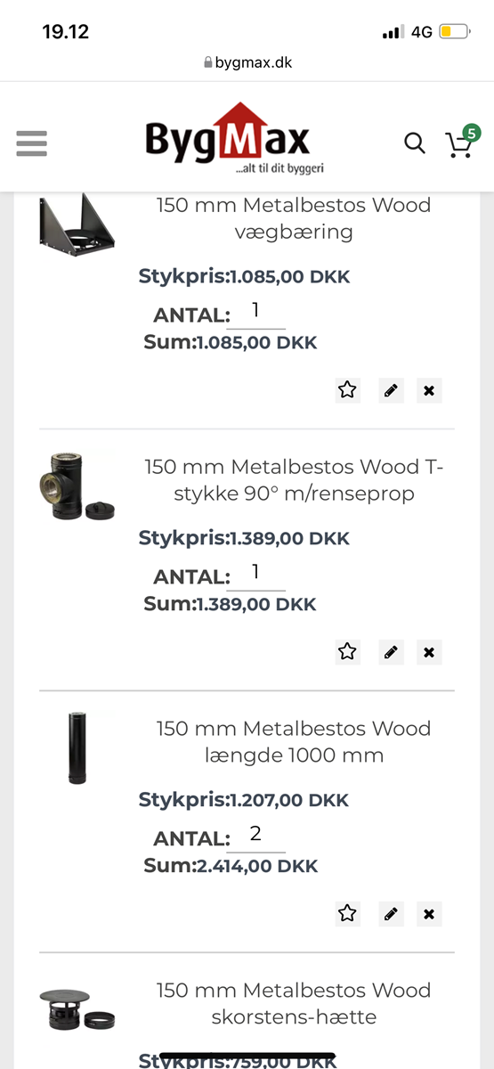

Ser det her rigtig ud i forhold til min udvendige skorsten ?  Mangler selvfølgelig et røgrør fra brændeovn og ud til t-stykket og to stk pynte kraver
Du må også huske på væggen bag ovnen. Den skal brandsikres, dvs gips eller stål m/isolering. Spørg sin skorstensfejer, før du køber ind. Så er du sikker. De færreste forretninger tager varer retur, der har været monteret. Og PS: 45 kvm kræver den mindste brændeovn du kan opstøve. En større vil være uudholdelig.

tag nu lige og snakke med skorstensfejeren før du køber noget hjem
en stonwall er vist ikke nok , du skal muligvis have en gips plade imellem også , for at opfylde kravene
hvis du rådføre dig med ham først , undgår du både at lave for meget , eller komme til at lave det om
