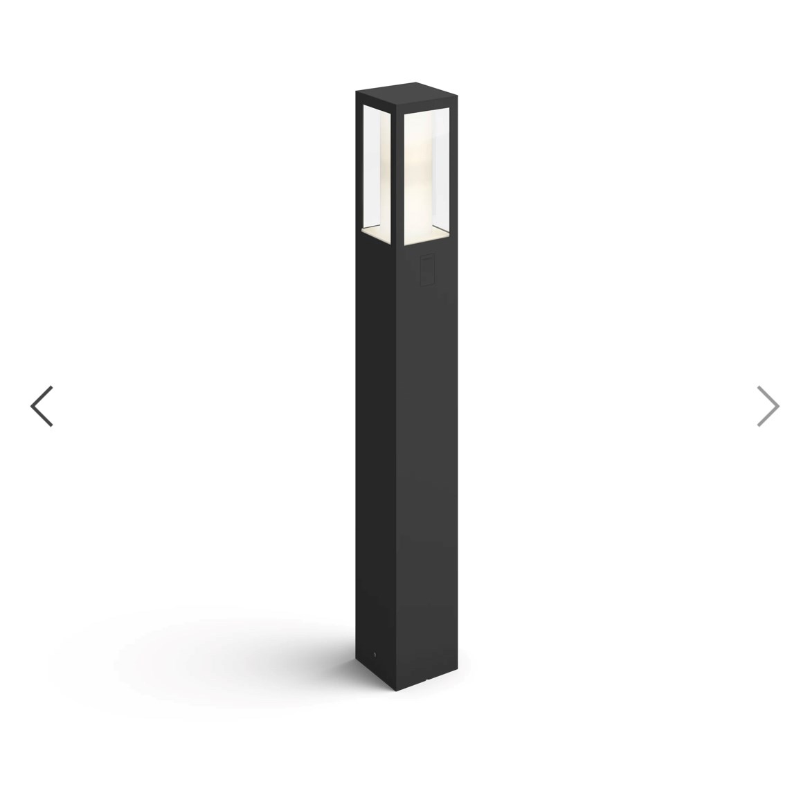

Er ved så småt at gå i gang med lys i haven. I den forbindelse ønsker fruen at vi får bedlamper fra Philips Hue Impress.

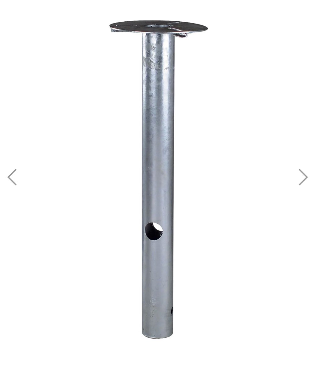

Hun fik afvide i Bauhaus at de kunne monteres på en base fra Nordlux. Jeg er blot i tvivl om hvor vidt basen skal støbes ned i jorden eller om det er nok at grave/banken den ned? Basen er 50cm. Hvis den skal støbes så skal strømmen også trækkes med det samme.
Se vedlagte billeder af lampe og base.
Jeg ville grave den ned... Lampen skal jo ikke holde andet end sig selv.
Hvis hun vil have støbt den ned, så skal du lave den klausul at det er hende der graver den op hvis den skal flyttes eller skiftes til en anden model senere
Den skal ikke støbes ned. Du skal vel ikke bruge det til at holde en tørresnor eller en hængekøje
Hvis du vælger at støbe fundamentet fast alligevel, kan du ligge et tomrør i stedet for ledningen med det samme, så kan du trække el på et andet tidspunkt.
