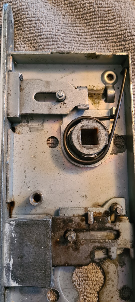

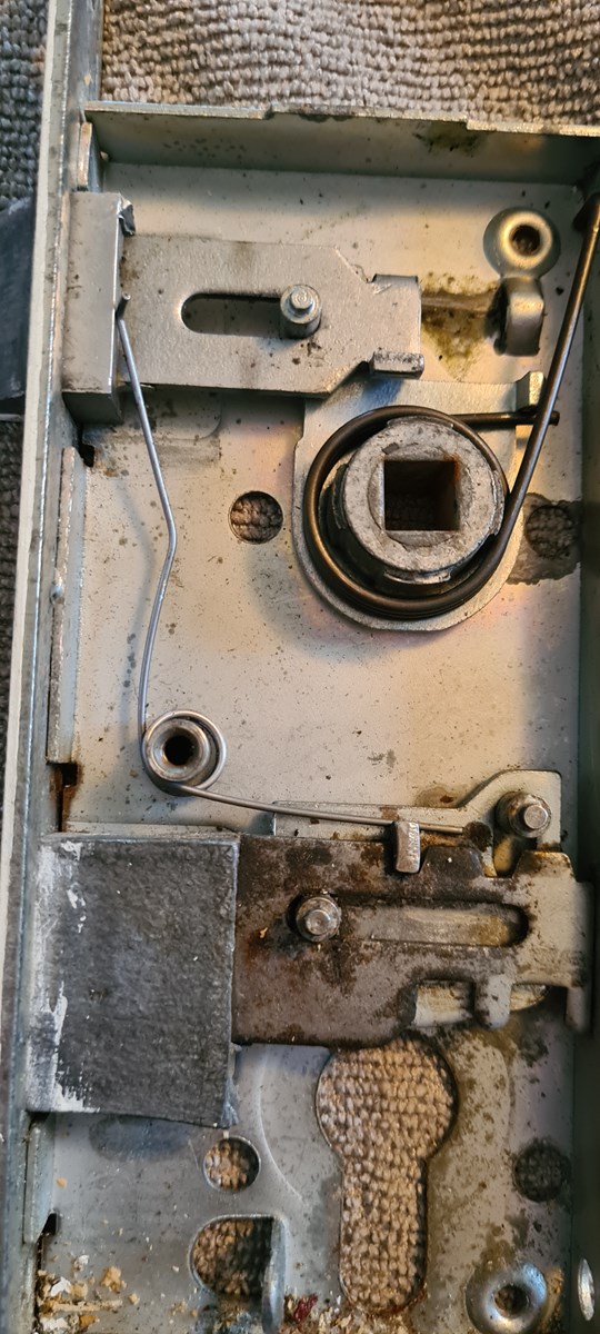

Hejsa.
Jeg skulle smøre en låssekasse til skuret og det gik også fint indtil en af fjenderne hoppede ud af sin position, så nu magter jeg åbenbart ikke at få sat ​den på plads igen.Det er en noname kasse, har søgt google efter lignende ​låsekasser for evt. ​at se andre der ligner med hvordan de fjeder skal sidde.
Så sidder der en låsesmed eller en der kan gennemskue hvordan de skal sidde ville jeg blive glad.
Den lille fjeder skal helt sikkert holde låse blikket på plads men hvordan 🤔
Jeg er ikke låsesmed.
Det ser ud som om begge fjedre sidder ok på øverste billede. Den tynde fjeder skal sikkert holde dørpalen fremme. Låse stykket nederst plejer ikke at være fjederpåvirket.
Hej Erik, det sad som det skulle som du skriver, men den lille fjeder skulle ​under dørpalen, det gav mest mening for mig. Men tak for dit svar.
Mvh Kim
Den øverste sorte fjeder vrides en halv omgang mod uret og placeres bag palen, så virker det hele igen
