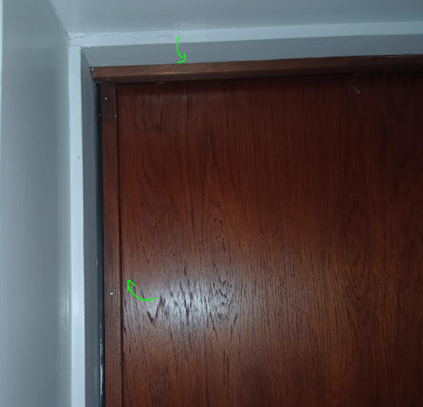

SÅDAN SER DET UD HOS NABOEN (MIN DØR HAR INGEN LISTER UDENPÅ):

@kb123: ja, nok nogenlunde det samme som er gjort på min nabos dør, jf. billede. Har faktisk en hylde jeg ikke bruger i en egetræs-lignende farve (nyatoh). Kan være jeg kan omdanne den hvis jeg skruer op for kreativiteten.
