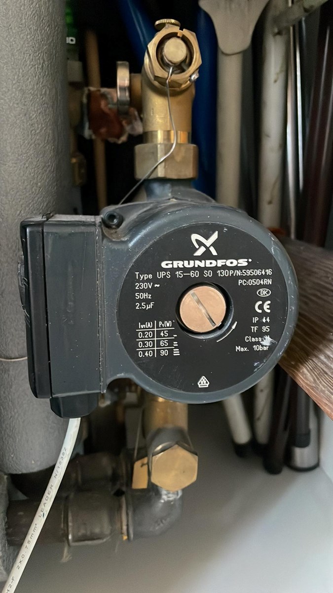

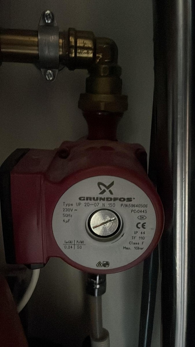

Skal have skiftet 2 pumper:
Umiddelbart har jeg fundet dem som direkte erstatter dem. Men er det, det mest optimale at erstatte dem 1-1?
Erstattes med denne: https://www.billigvvs.dk/grundfos-alpha2-20-40n-cirkulationspumpe-150-mm-til-brugsvand-484679
Erstattets med denne https://www.billigvvs.dk/grundfos-alpha3-15-60-cirkulationspumpe-130-mm-til-varme-2240313
Huset er opvarmet med fjernvarme 185 kvm. gulvvarmesystem med 10 kredse
På sigt vil jeg også skifte gammelt trådløst system fra Wirsbo til et Danfoss gulvvarme reguleringssystem.
Vh. Anders
Hvis byggelængderne passer, kan du skifte til de viste pumper.
Fabrin Hvad tænker du på når du skriver byggelængde?? Altså mm. eller misforstår jeg?
Byggelængden er pumpens mål i mm eller cm. Den skal jo passe i den plads, den gamle pumpe sad i.
