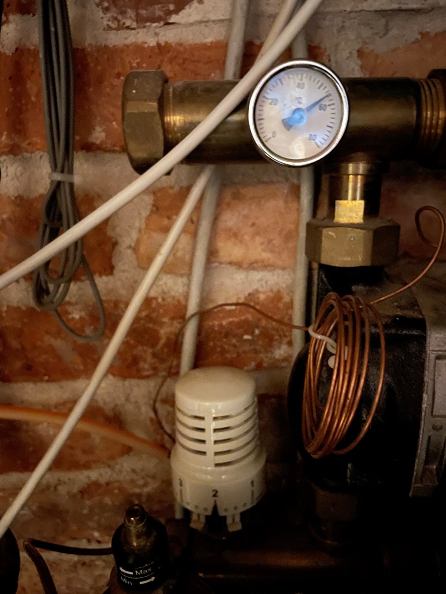

Jeg synes ikke rigtig, at indstilling af termostaten ændrer på temperaturen, som termometret viser. Det kan selvfølgelig være defekt, men røret føles meget varmt. På 2 burde vandet være ca. 35 grader, men termometret viser næsten altid knap 60 grader.
Kan man lave en test af om termostaten fungerer?
Prøv at skrue ned på 1 eller helt på luk. Hvis det ikke virker, så er termostaten sikkert defekt.
Det kan også være termostat hovedet der ikke sidder ordentlig ned på ventilen.
Det var termostaten. Ny termostat og ny virker det, som det bør.
