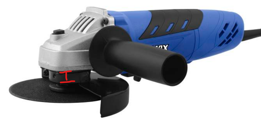

Har den der støvskærm og den virker rigtigt godt til prisen, så den er helt sikker værd at få med. Bare vær opmærksom på den ikke passer på alle vinkelslibere. Den skal have en fri kant/højde på mindst 13mm hvor der ikke sidder skruer eller hus i vejen. Den første jeg prøvede på, passede den ikke.
Eksempel
