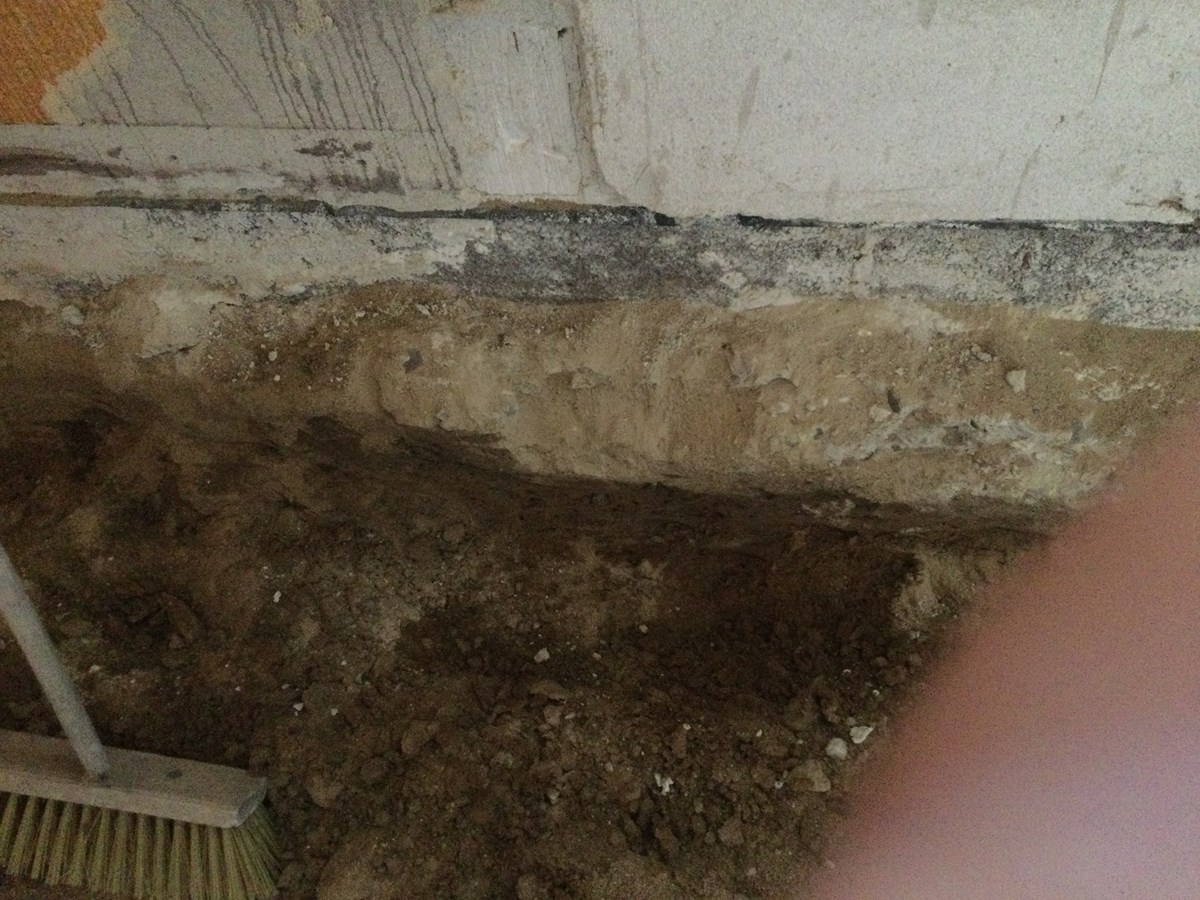

Jeg er ved at grave ud til nyt badeværelse. Jeg er ved at være nede i den ønskede dybde på 50-60 cm. Når jeg kommer helt ud til ydervæggene buler soklen en del ud, så det ikke går lige ned under væggene. Skal jeg hugge noget af denne beton fra soklen af eller hvordan? I får lige et billede.

Det vil lette det med rand isolering meget hvis du hugger de buler af.
Og der vil ikke være nogen risiko for sætningsskader eller andet? Kan jo bruge bore/nedbrydningshammer til at gøre det?
Hvis du fortrinsvis hugger oppefra og nedad, så vil belastning på sokkel være minimal, og buler vil kunne skrælles af. Kører du lige vinkelret ind imod så vil revne dannelser kunne forplante sig ind i beton.
Jeg har haft en lignende problemstilling ifm et foldedørsparti i vores stue hvor jeg ønskede at gøre soklen smallere uden at smadre den fuldstændig, eller lave en gennemgående revne.
Skar nogle vandrette linjer ind i det fra siden med stor vinkelsliber i den korrekte dybde så det flugtede med den ønskede dybde, ca 5cm mellemrum mellem hver rille og kunne derefter knækkes relativt rent af, planerede resten med diamant-kop.
/BOFH
Du kan bore nogle huller i udposningerne langs med soklen. Derefter bruger du en spidsmejsel lidt tykkere end hullerne til at få udposningerne væk.
Riller fra vinkelsliber med afstand på 2-3 cm vil give nogle stykker der meget nemt hugges af.
Tak for alle de gode råd.
Nu har jeg fået fjernet en hel del, men det skråner stadig en lille smule udad. Bør jeg få soklen helt plan med væggen eller kan evt. mellemrum mellem isoleringspladerne og soklen blot fyldes op med flamingokugler?
Mon ikke kantisolering kan stå lidt skråt, og isolerings plader skæres til efter det. Flamingo kugler har det med at svømme ovenpå hvis du vibrerer beton eller kommer med flydebeton.
Så er det bedre at skumme eventuelt huller ned i isolering med byggeskum. Husk at det udvider sig meget hvis beholder tages fra opvarmet rum.
