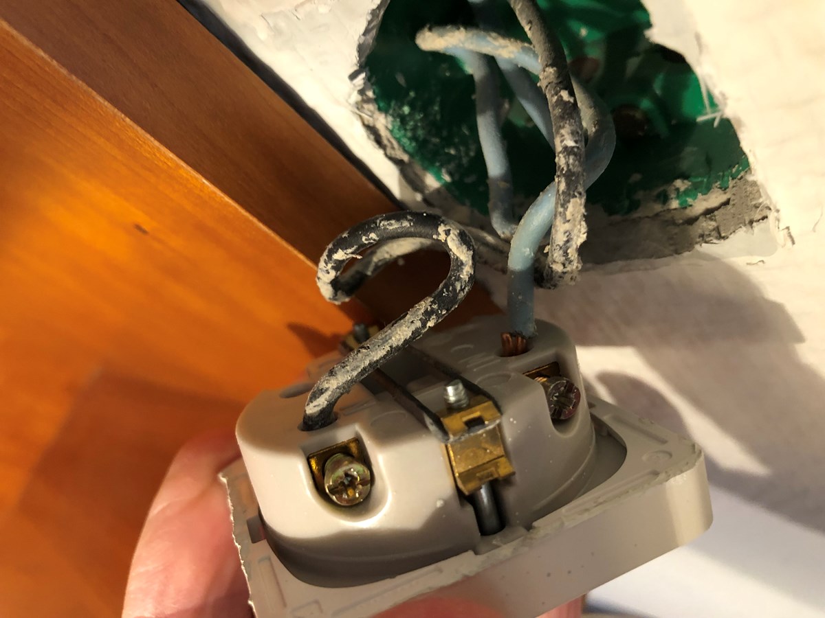

Hvordan har du tilsluttet 230V siden på den ny transformer? På helt samme måde som den gamle. Har du ikke et billede af, hvordan du har lavet det. Billedet skal vise bagsiden af afbryder og stikkontakt.

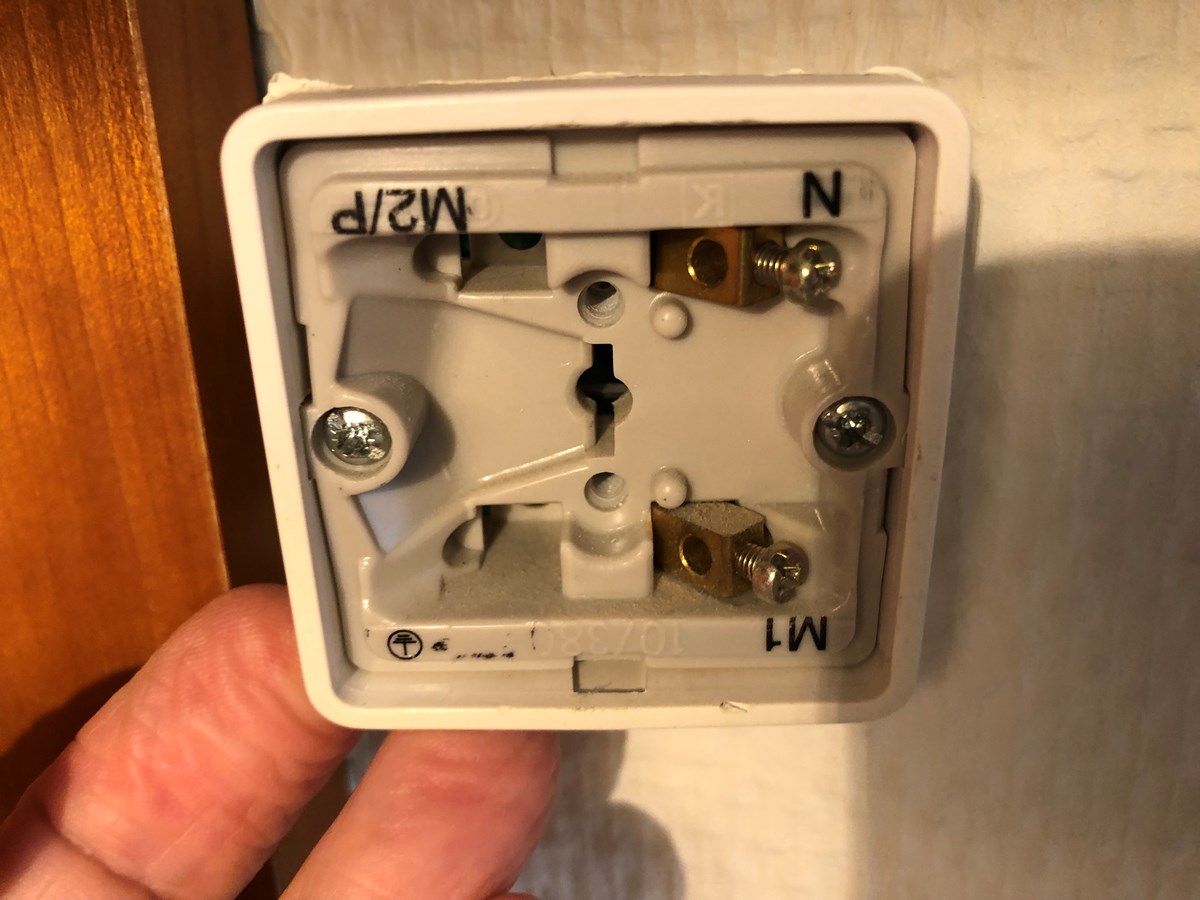

Der er ingen afbryder på "stikkontakten" se billeder
Er det det lampeudtag, du viser, der ikke virker? Hvor har du tilsluttet den ny transformer til lampeudtaget på billedet? Eller hvor er transformeren tilsluttet?
Fejlen skyldtes en defekt transformer i radioen som var tilsluttet lampeudtaget.
