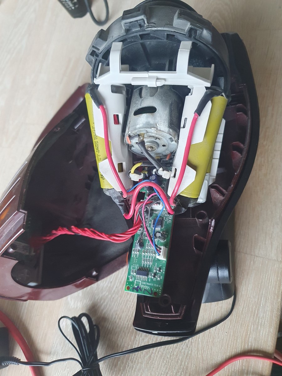

Jeg har i sin tid lavet et nærbillede af maskinens indmad, hvoraf man kan se ledningsføringen mellem
de serieforbundne batterier og ledningerne til ladekontrolkredsløbet på printet i bunden af maskinen.
Jeg vedhæfter billedet med forklarende tekst og et datablad for batterierne fra LG Chem.

Hej PP. Jeg har med glæde læst dit nu snart to år gamle indlæg, da jeg selv er kommet i samme situation med en Electrolux Rapido håndstøvsuger, 14,4V. Først troede jeg det var laderen, der var gået itu, hvorfor jeg købte en ny hos Electrolux, men det viser sig, at symptomerne er de samme som du beskriver; nemlig at batterierne ikke vil modtage ladestrøm. Jeg har målt på polerne på ladedelen, at den sprøjter 22-23V ud, og de kommer også ind i støvsugeren på de interne poler, mens polerne på selve batterierne viser et rundt nul.

Har før "loddet" ledninger på almindelige runde 1,2 volt NC celler fra akku maskiner så jeg kan nok også på disse - billede af enden af batterier ønskeligt ?

Du kan sikkert godt finde nogle nye batterier, men du kan jo risikere at der også er fejl på elektronikken, og det faktisk er derfor batterierene er døde, hvilket slet ikke er utænkeligt, når der er 0V over cellerene.
