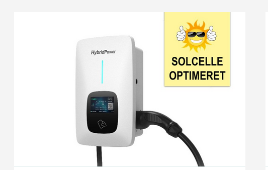

 Jeg ved i england der findes der ladere der kan kobles sammen med solcellerne så man direkte via laderen kan bruge af det el man har optjent, men det et nok tvivlsomt sådan et anllæg i dette tilfælde.
Prøv at se på denne fra Viva Energi, den kan også bruges med solceller kategori 6
