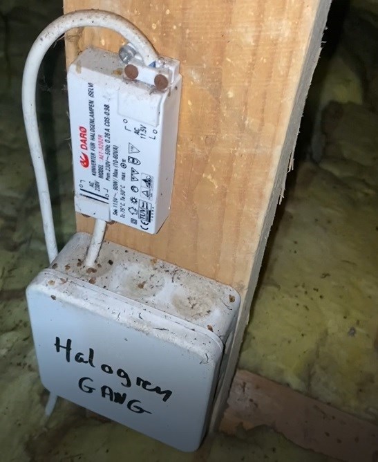

Summende lyd fra el-installation
Jeg var i dag på loftet og bemærkede en summende lyd fra en el-installation. Så vidt jeg kan se, så er det den, der giver strøm til de spots vi har monteret i køkken og gang. Ved I om denne lyd er normal, eller om jeg skal have fat i en elektriker? Så vidt jeg kan høre kommer det fra den lille boks, hvorpå der står Darø. Det er vidst nok en konverter.

Sådanne strømforsyninginger kan godt summe lidt.
Det kan blive værre hvis den arbejder uden for dens nominelle område, som der står er 10-60w.
Hvis det er halogenpærer der stadig sidder, så er det 3stk. På 20w eller 6stk. På 10w. som absolut max.
Det kan du jo lige tjekke.
Hvis der sidenhen er sat LED i, kan dette også være en årsag, da de helst skal have en strømforsyning som er egnet for disse.
Elektronikteknikeren
Det er meget normalt at spoler med vekselstrøm summer eller nogen gange brummer , det er jo 50 hz vekselstrøm vi har
