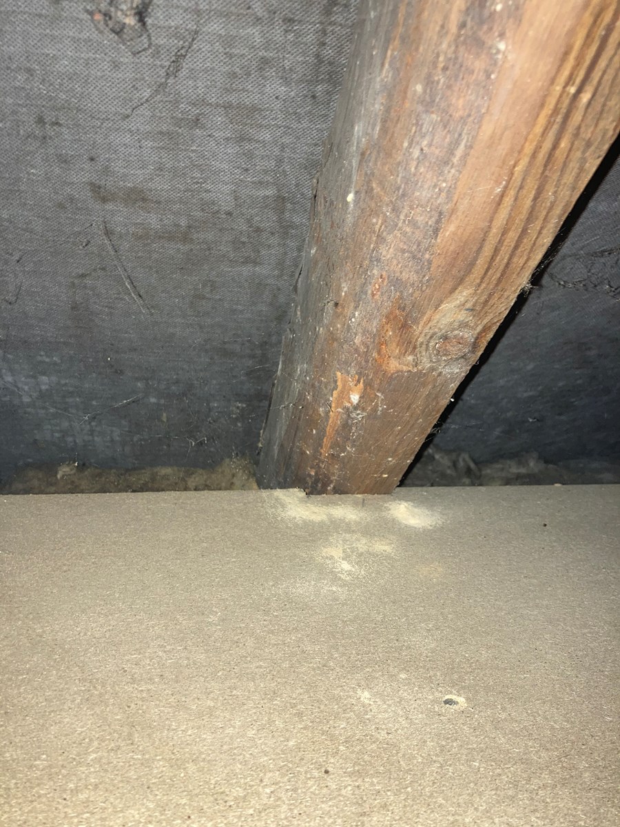

Jeg opdagede dette fine støv på loftet under det ene spærhoved (beklager hvis det ikke er det rigtige fagbegreb)
Jeg kunne forestille mig, at det var et/flere insekter der er gået i træet.
Hvad skal jeg gøre i sådan en situation?
Håber, du/I kan hjælpe mig.

Er du forsikret mod insekter? Så kontakt forsikringen.
Ellers kontakt en skadedyrsbekæmper.
Det ligner umiddelbart et angreb af violbuk.
Den angriber kun overfladen lige under barken.
Til dit held er miljøgodkendelsen på produkterne til behandling af insektangreb netop blevet fornyet.
Det fikser jeg...
Mange tak. Det vil jeg gøre.
Nu ses det ikke tydelig men insekter har det bedst i letfugtet træ. Det ser ud som om der ikke er tilstrækkelig udluftning ved spærfod. Der skal være 1,5 cm hele vejen langs udhæng / mur og 5 cm fra isolering og op til undertag.
Mange tak for hjælpen.
Jeg synes det ligner det man kalder borebiller. netop hvor det drysser ud af flyvehullerne. vores tagspær var osse hårdt angrebet af dem da vi ville isolere og inddrage tagetagen. Jeg fik et par tilbud men synes at det var rigeligt dyrt. så jeg indkøbte noget middel mod dem. Det sprøjtede jeg på med en havesprøjte. Iført åndedrætsværn beskyttelsesdragt og handsker. Fordelen med havesprøjten er at den fordeler det godt men forstøver det ikke som feks malersprøjter gør.
