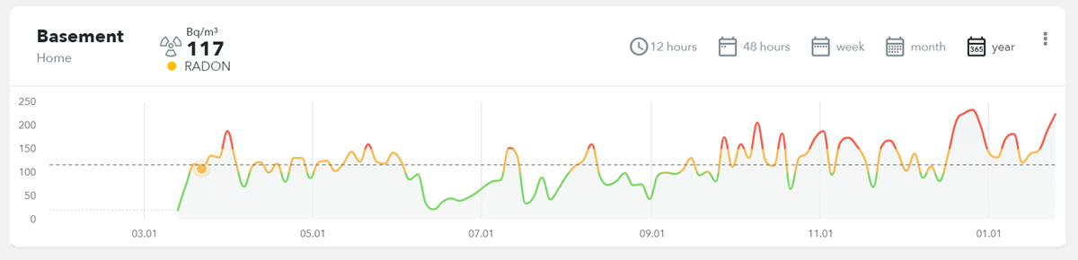

Vi bruger vores kælder en del og specielt nu med COVID har jeg arbejdet hver dag dernede og jeg synes radon niveauet er for høj så jeg vil gøre noget ved det. Jeg har prøvet at luft ud men det er ikke altid jeg lige får gjort det og så tænker jeg at måske vil en genvindings ventilation vil være sagen frem.
Niveauet ser således ud på et 1år :
Jeg synes ikke jeg ser det store når jeg lufter ud men måske fordi der ikke bliver luftet ud hele tiden jeg ikke ser den store skift så egentligt er jeg i tvivl, vil ventilation gøre at jeg kan få niveauet til under 100Bq/m3 ? Måske er der nogen der har nogen erfaringer ?
Jeg tænker 3 ventilatorer af Ø160 burde kunne gøre det ud fra de beregninger jeg har med at man skal skifte halvdelen af luften hver time.
