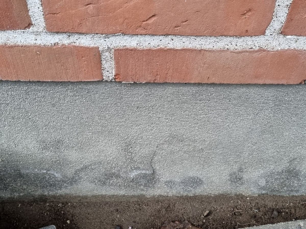

Pletter på sokkel - hvad er årsagen ?
på vores 30 år gamle hus, har vi konstaret pletter på soklen. Er der nogen, der har en idé om, hvad dette kan være ?
Knud
Saltpeterudtræk pga fugt - meget normalt, og kun et problem, hvis det trækker op i murstenene - og det hænder, hvis folk maler soklen med plastmaling, så fugten fortsætter op i muren, i stedet for ud af soklen.
Men det opstår typisk ret kort tid efter opførsel af huset. Så overvej om der er sket noget med fugten i jorden. Det kan indikere stoppet dræn, defekt afløb etc.
