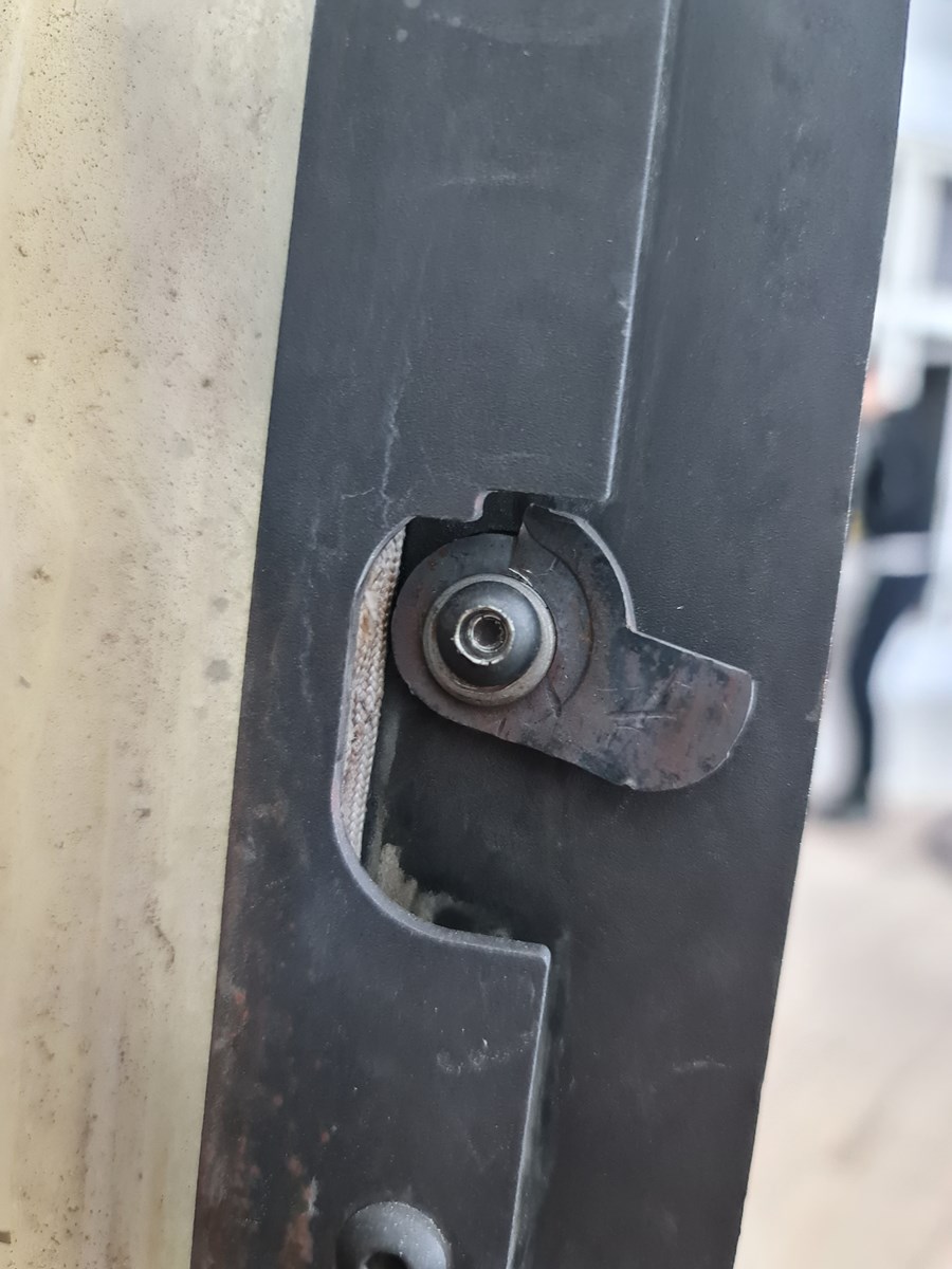

Når bore kærv ikke vil?

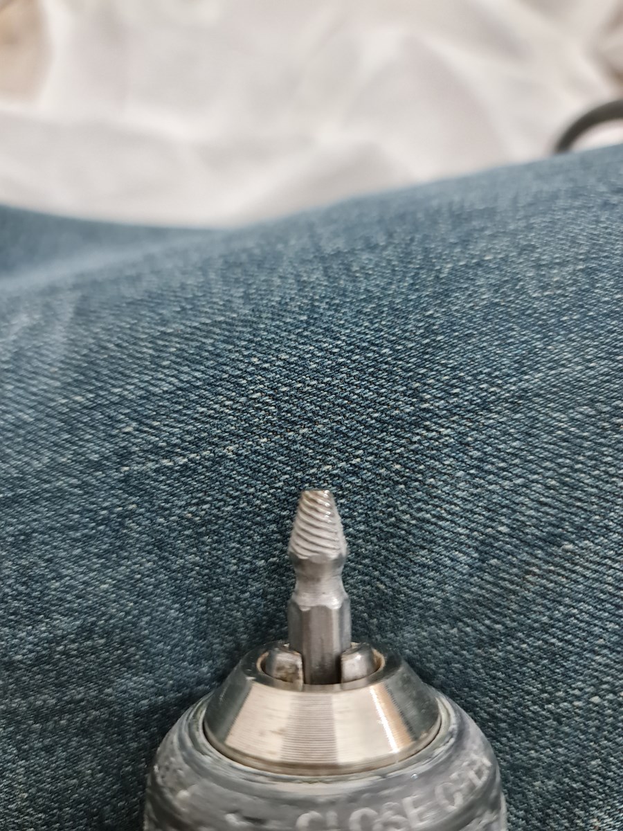

Lige som man var glad - 3 mm umbracco gav op og min bore kærv gør ingenting. Hvad gør man så? Bolten lige skruet i, og jeg kan ikke komme til at sprøjte WD40 ind i den ende hvor den er skruet i.

svejs en bolt fast
varmen fra svejsningen løsner evt rust og skidt , og du får et hoved til gaffelnøglen
Prøv om du kan komme til at lave en kærv i bolten med en slibeskive af en art, så du kan bruge en lige kærv skruetrækker til at skrue skruen ud.
Den kan du skrue ud med en god skævbidder, den ene kæbe inde i kærven og den anden udvendigt.
Svejs en 8 mm møtrik på ned i centeret af unbracoskruen. Så kommer den fri vha en 8mm fastnøgle.
ktm
Som Jens skriver så er bidetangen løsningen
Mvh S.H.

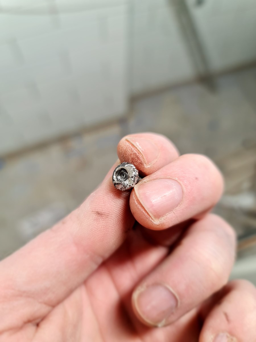

Det blev bidetang der vandt! Skævbider havde jeg ikke en god nok af dog. Prøvede først med vinkelsliber,men kunne ikke styre den godt nok.
