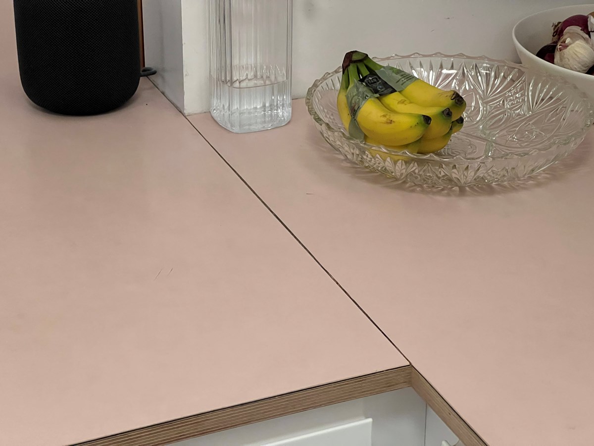

Jeg har beklædt vores køkkenbord med linoleum - desværre ikke i et sammenhængende stykke - jeg har brug for at få lavet en pæn samling (se billedet). Kan se at svejseværktøjet er utrolig dyrt og har endnu ikke kunne finde et sted der lejer det ud - og hvis jeg finder det, er det så muligt at løse det selv? - er der nogen med linoleumserfaring der kan pege mig i retning af en god løsning?
På forhånd mange tak!
Mvh. Jeppe

få fat i en gulvmontør , det tager max 10 min for det lille stykke , og så får du det lavet ordentligt

Det skal ikke svejses sammen da det giver en synlig overgang med en helt anden struktur. Det er noget man gør i et badeværelse hvor vinylen skal være vandtæt. I stedet skal der laves en tæt sammenskærring, hvis man er øvet nok kan samlingen næsten ikke ses.
Der er flere gode videoer der viser hvordan du gør på youtube.
Selvbygger med stort S.
 Linoleum og laminat er på ingen måde det samme. Laminat kan ikke svejses. hvis det er laminat så ville jeg fræse en not i begge kanter som støder op mod hinanden og lime dem sammen med er løs feder. Men det pæneste bliver jo hvis bordpladerne er bestilt til det fra fabrik.

Det er vinyl man svejser sammen ved at tilføre en lille stribe som opvarmes i værktøjet. Det ligner i øvrigt lidt en loddekolbe blot med et hul igennem spidsen som tråden trækkes i gennem. Det bliver lagt i samlingen så det ligger lidt over i en pølse. Når det er kølet af skæres toppen af "pølsen" så det er plan med overfladen. Det sidste kræver en meget skarp kniv. Sidst jeg tale med en gulvmontør var han så "nænsom" over denne kniv at jeg næsten ikke måtte røre den.
Jeg mener ikke man kan svejse linoleum og slet ikke laminat.
ev elmand skrev den 11-09-2022 23:10:41
 nu er det ikke alle slags vinyl der kan svejses , linoleum gør man det altid
nu er det ikke bare en skarp kniv , men skraber og så en special  kniv ,derudover skal det altid fræses først
Ja vi har da et helt linoneumgulv på loftettagen som er svejst. Og det er helt almindeligt.
