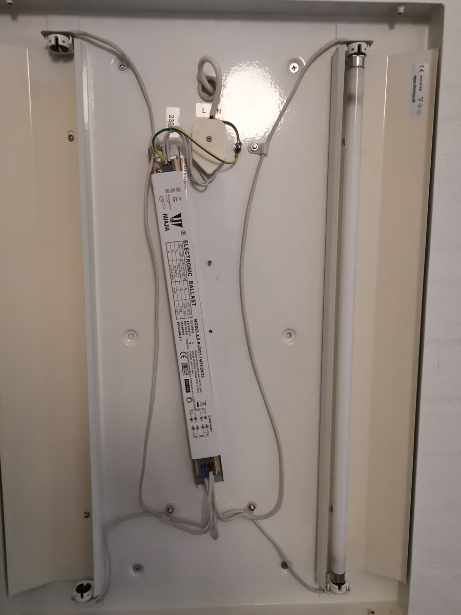

Jeg har 2 spejle med hver to lysstofrør bagved. Se billede.
Det ene Spejl lyser slet ikke. Det andet blinker kort ved tænd, men går så ud.

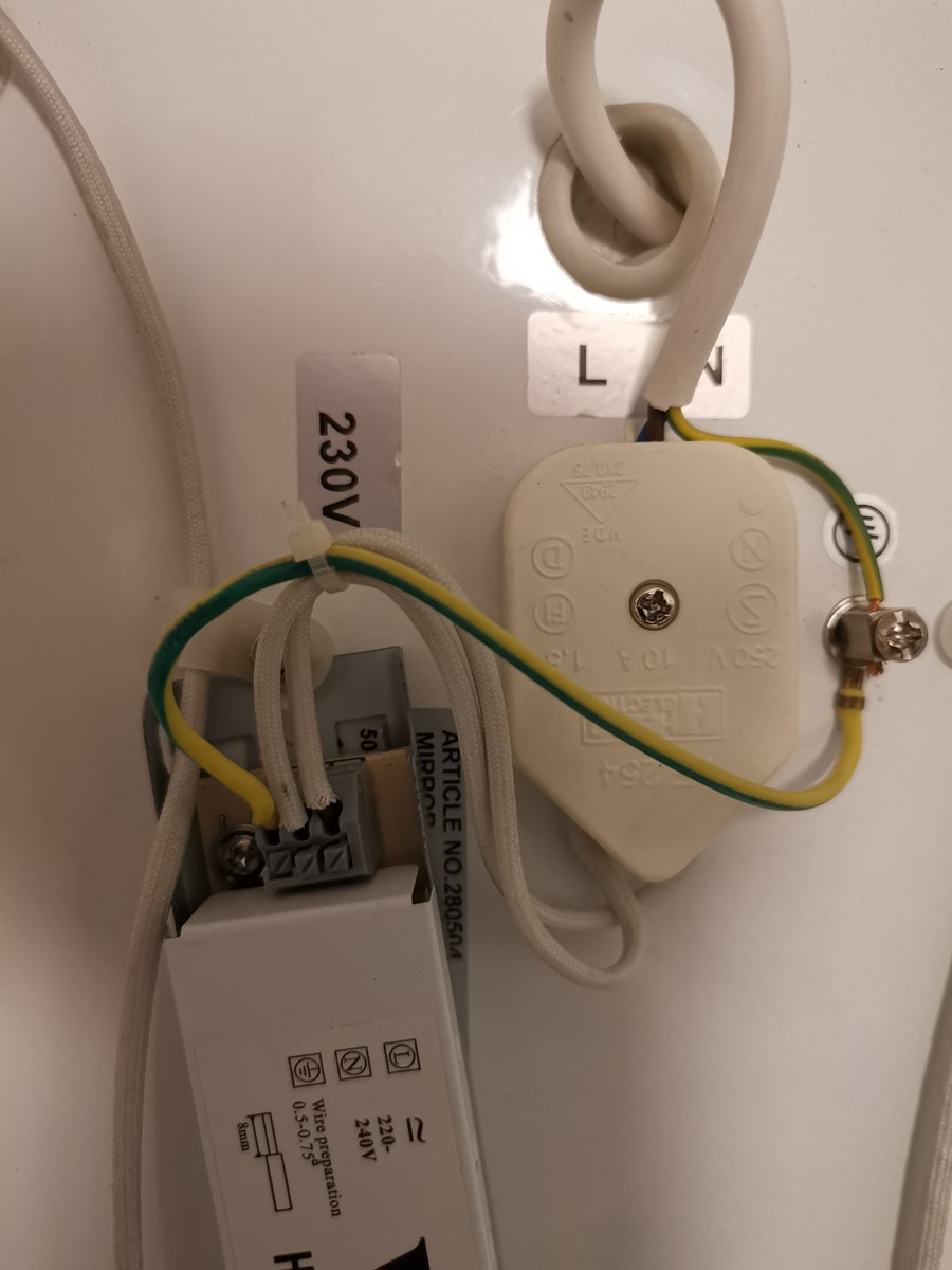

Det er svært at se , men er der glimtænder , hvad er det på billedet ved L , hvis det er glimtænder ,  så er det dem der skal skiftes ..............
Mvh S.H.
Der er ingen glimtænder, så det er sikkert den elektroniske ballast, der skal skiftes. Den skifter du bare selv.
Bag den hvide dåse? Det er blot en samlemuffe
Ballasten er den lange "kasse" med påskriften Electronic Ballast.
Så vidt jeg kan se, kan du bruge den viste ballast. Lysstofrørene skal have et forbrug på mellem 14 og 35 W. Wattforbruget står på rørene.
