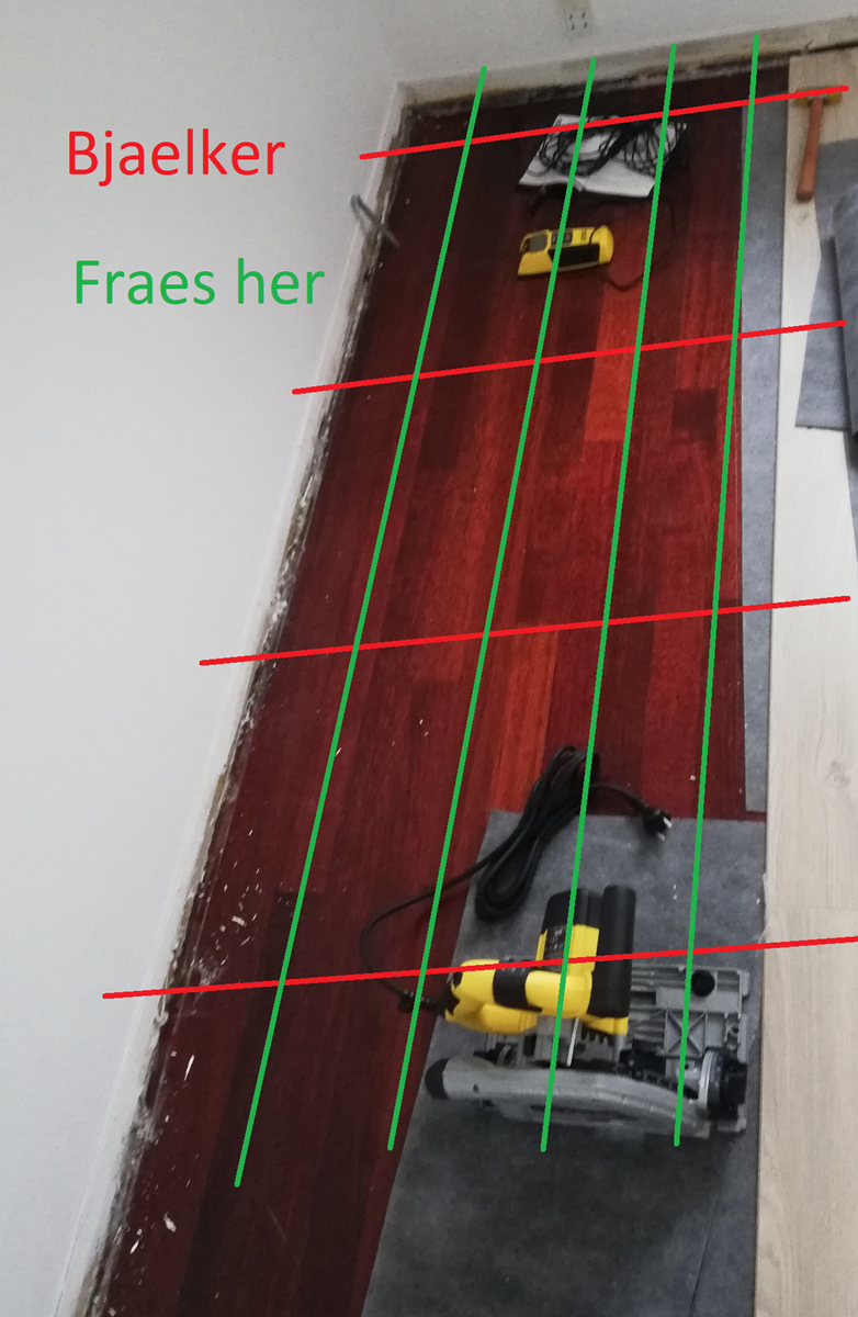

Vi har købt et hus hvor vi på 1. sal overvejer at få gulvvarme.
Der ligger pt. et laminat gulv og nedenunder et selvbærende plankegulv på 20mm som hviler på bjælkerne.Der er bygget flere skillevægge direkte ovenpå plankegulvet, så det er ikke en nem sag at fjerne dette nederste gulv.
Min tanke er at selv fræse (evt. skære smalle stykker helt væk) for så at ligge varmefordelingsplader ned i det gamle gulv og så 16mm PEX rør (det er ikke store rum). Plankegulvet ser ud til at flyde (ved ikke om det er limet til bjælkerne) – man kan vel give det skruer ned i bjælkerne for en god ordens skyld.
Mine spg.:
Kan plankegulvet bruges til dette mht. varme?
Hvad med styrke - for mig at se er det ikke anderledes end en for-fræset spånplade til 16mm PEX (som også er 20mm)? Hvis man skærer helt igennem så er det vel det samme som forskallingsbrædder?

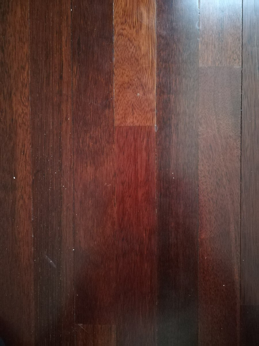

Se evt. billede: Det med farver viser hvor bjælker ligger (rødt) og hvor jeg overvejer at fræse/skære (grønt). Det andet er et close-up af plankegulvet.
Tak for alt input 😊
Det er ikke et plankegulve, men et parketgulv, som består af sammenlimet træ i stave.
De flyder ikke hen over bjælkerne, men er sømmet i feren af gulvet, så sømmet bliver skjult når næste række lægges.
De duer ikke til at fræse i, da stavene kan falde fra hinanden, samt at det går ud over bæreevnen.
Du kan let hive den slags gulv op, det kræver blot et koben, og så saver du blot gulvet fri langs de vægge der er sat hen over, som bør stå på en bjælke under.
Så kan du lægge forskalling til slanger, eller sporplader.
