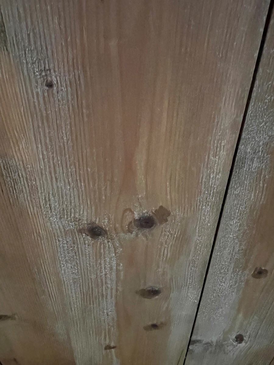

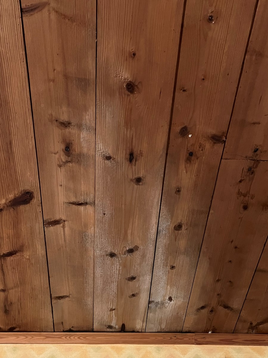

Hjælp - er dette svamp?
Vedhæftede filer:
7 svar
Vedhæftede filer:
Det ligner at dine knaster "bløder"...
Der er sikkert ikke brugt knastelak inden der er smurt noget på loftet.
Knaster indeholder harpiks og ved at lakere dem undgår man at de "bløder"
Prøv med en fugtig klud og se om du kan fjerne det hvide, det kunne godt ligne lidt skimmel
Knasterne løber ingen steder 😊
De  har fået knastelak for 10 år siden, vi har bare aldrig nået at male loftet.
Jeg har tørret det hvide af før, og giver det atamon og noget der dræber levende organismer.
Det forsvinder, men kommer igen ☹️
Jeg må se, hvad jeg ellers kan prøve at putte på.
Og det er ligesom lidt hvidligt pulver og fingeren bliver hvid.
Tak for jeres råd 😊
Mvh Susan
Lyder som tørret harpiks. Det bliver også hvidt og krystalliserer. Sådan en mellemting mellem sukker og puddersukker.
Det er hverken harpiks eller skimmel. Det er almindeligt støv og snavs.
Det lyder måske underligt, men er meget almindeligt på ubehandlede brædder, fordi det er den opstigende varme der er årsagen.
Belægningen er aldeles harmløs og kan let fjernes med en støvsuger/fugtig klud afhængig af hvor ru overfladen er som du har opdaget.
